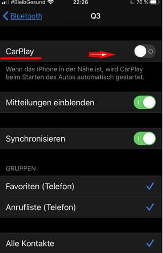

Habe mir CarPlay wireless codieren lassen und nicht darüber nachgedacht, dass CarPlay die bluetooth-Verbindungen "überlagert" bzw. abschaltet.
Das heißt also, wenn ich meine Kuh starte, verbindet sich mein Handy recht flott mit CarPlay und alle anderen Einstellungen: Radio oder Musik über SD-Karte sowie Telefoneinstellungen, wie Kontakte, Anrufliste etc. werden durch CarPlay quasi überlagert;
bluetooth im MMI unter den Verbindungseinstellungen ist ausgegraut.
Wie kann ich eine aktive CarPlay-Verbindung mit meinem Handy über das MMi unterbrechen?
Zur Zeit regel ich das über den Punkt "CarPlay" am iPhone (wie für @DSF oben beschrieben), den ich unter bluetooth im Menü des Handys deaktivieren kann.
CarPlay geht dann noch, wenn ich das Handy via USB anschließe.
Aber dann hätte ich mir wireless nicht codieren lassen müssen ...
Mir war nicht klar, dass entweder bluetooth aktiv ist oder CarPlay über das 5GHz-WLAN-Netzwerk.
Wie also kann ich zwischen beiden hin und her schalten...?
Oder bin ich da zu paddelig und mache was falsch?
Ist mein Anliegen klar geworden?
CarPlay deaktiviert
Hi @lischana kannst du nicht über die TEL Kachel (in den MMI Direktzugriffen auf der linken Bildschirmseite) CarPlay direkt wieder abwählen? Wenn CarPlay aktiv ist, kommt eine Abfrage, ob du ins CarPlay Menü springen willst oder MMI. Bei Auswahl MMI wird CarPlay deaktiviert (ist zumindest in der kabelgebundenen Lösung so u. ich meine, auch bei wireless).

Wenn CarPlay aktiv ist, auf das TEL Icon in der linken Bildschirmleiste drücken, dann “fragt” das MMI ob du über CarPlay oder MMI telefonieren willst. Wählst du MMI, wird CarPlay deaktiviert.
Ne CarPlay-Kachel kannst du dir aus dem Hauptmenü in die linke Direktauswahl ziehen, wie beim Smartphone. Fürs deaktivieren brauchst du aber wie beschrieben die TEL Kachel
