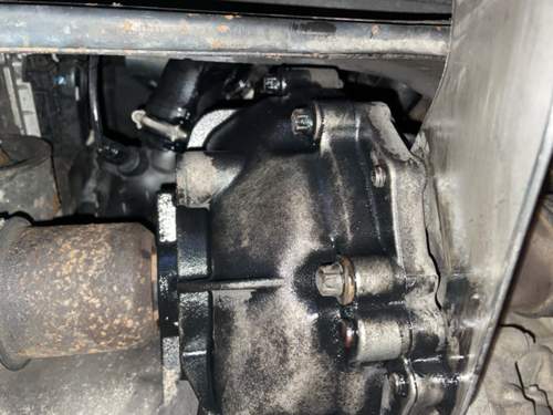

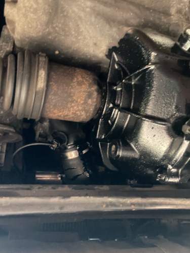

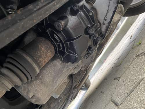

Moin, habe letztens unter meinem Smart 450 CDI geschaut und einen Ölfleck entdeckt. Nun bin ich mir nicht sicher was die Ursache dafür sein könnte.
Ich habe zwei Bilder hinzugefügt. Falls einer eine Idee hat, dann würde ich mich über eine Antwort freuen.
27 Antworten
Wellendichtring? Zwei?
Welche meinst Du? Die der Antriebswellen?
Bitte beachten, es handelt sich hier um Motorölaustritt- so sieht es für mich jedenfalls aus.
Könnte aus einem undichten Ladeluftschlauch kommen,
Du hast recht. War bei der Werkstatt und Ursache war der undichte Ladeluftschlauch. Reparatur hat mich 20€ gekostet. Jetzt ist wieder alles dicht und es tropft nichts mehr.

Das verstehe ich jetzt nicht ganz. Darf sich im Ladeluftschlauch überhaupt Öl befinden, das kann doch nur von einem undichten Lager im Turbolader? herstammen
@supereinstein schrieb am 12. Januar 2024 um 09:25:40 Uhr:
In den meisten Fällen stammt das Öl aus der Motorentlüftung, der Ventildeckelentlüftung, die vor dem Turbolader aus Umweltschutzgründen in den Ansaugtrakt mündet.
Deshalb befindet sich darin incl. dem Ladeluftkühler immer etwas Öl.
Aus dem Turbolader stammt es in den wenigsten Fällen! 😉

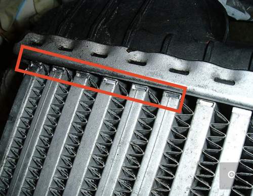

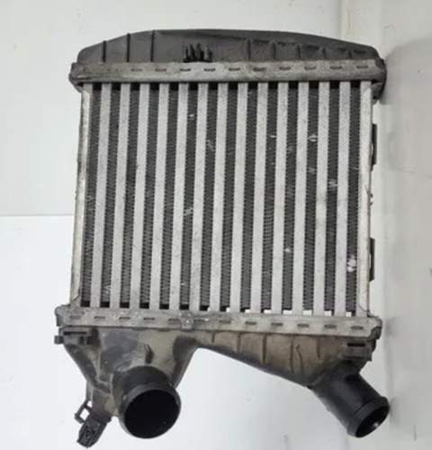

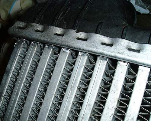

Sehr oft kommt das Öl auch von einem undichten Ladeluftkühler, der wird nämlich von seiner eigenen Halterung im Laufe der Zeit durch die harten Motorvibrationen des Dieselmotors quasi aufgesägt. 🙁
Unten habe ich mal ein Bild davon beigefügt.
Gemeint sind die exakt ausgefrästen kleinen Rechtecke in den dicken Stegen.
Das sieht so aus als sollte dies so sein, ist es aber natürlich nicht.
Der LLK liegt ja höher und deshalb tropft das dann nach unten ab. Aber auch dabei handelt es sich um Öl aus der Motorentlüftung, das sich im LLK ansammelt.
Die Halterung sollte in diesem Zusammenhang natürlich ebenfalls gleich modifiziert werden, wenn man einen neuen LLK einbaut! Man dremelt dazu von der Halterung ein Stückchen weg und ersetzt dies durch ein flexibles Material. 🙂

Ich war bei einer Werkstatt und die meinten, dass der Ladeluftschlauch undicht ist. Diesen habe ich dann austauschen lassen, am Ende hat sich rausgestellt, dass der Ladeluftschlauch garnicht die Ursache war. Im ausgebauten Ladeluftschlauch war ein bisschen Öl drinnen, was bestimmt am LLK liegt.
