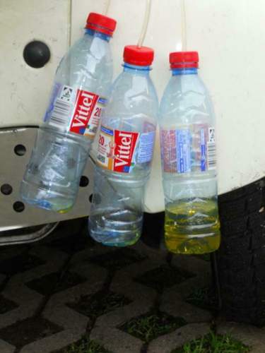

Wenn er bei zunehmender Abkühlung der Witterung immer schlechter bis gar nicht mehr anspringt, würde auch ich zunächst nach einem Injektor mit erhöhter Leckölmenge suchen. Allerdings sollte er bei diesem Fehler im warmem Zustand immer sofort anspringen.
Lässt sich übrigen recht einfach überprüfen, indem man die Leckölschläuche von den Injektoren abzieht und statt dessen ein paar "Messflaschen" dranhängt.

Wie messe ich die Rücklaufmengen der Injektoren? Das mit den Flaschen?
Wäre nett wenn du mir das kurz erklären könntest.
PS: selbst bei warmen Zustand springt er aber auch nicht an
Prüfung: Rücklaufschläuche von den Injektoren abziehen, Flaschen mit Schläuchen anschließen. Dann den Motor (irgendwie) starten und die Rücklaufmengen vergleichen. Sie müssen einigermaßen gleich sein. Wenn wie auf dem Bild gezeigt ein Injektor eine auffallend größere Leckölmenge aufweist, ist er verschlissen.
Hintergrund dabei ist, dass der zur Einspritzung benötigte Druck der Hochdruckpumpe bei übergroßer Leckölmenge im System bei Anlassdrehzahl nicht erreicht wird.
Grüße, Tom
Danke für die Erklärung. werde ich mal Prüfen.
Wenn es so einen großen Unterscheid zeigt heißt es das dieser eine Injektor defekt ist.
Wird ein reinigen evtl. ausreichen oder heißt das direkt neu investieren?

hallo Leute,
habe mal die Injektoren und Ihren Rücklauf getestet. Der mittlerer Injektor lässt haufen Sprit raus. die äußeren garnicht. Also schonmal verdacht auf den mittleren gehabt. Dann versuchte ich die mal alle demontieren. Motor warm laufen lassen dann angefangen bei dem mittleren. BOMBEN hart...da geht garnichts. Habe gedacht das kann doch nicht sein. Die beiden äußeren versucht. Die konnte ich mit der Hand rausziehen. Jetzt kriege ich den mittleren trotz kraft Anwendung nicht raus.
WD40 bremsenreiniger alles mal reinngesprüht und nichts bewegt sich.
Habt Ihr TIPPS?
Ja und es wird wohl an diesem einen Injektor liegen nicht war?
Die anderen sahen zwar auch etwas verdreckt aus aber denke die sind ok. Habe die Spitzen mal und Bremenreiniger getunkt damit der dreckt sich überall mal richtig löst.
Sieht man eig. den Loch der Einspritzung auf diesen Spitzen? Ich erkenne da nichts. Kommt es an der Spitze oder seitlich iwo raus??
Ja es liegt an dem Injektor wenn der wesentlich mehr durchlässt als die anderen!
