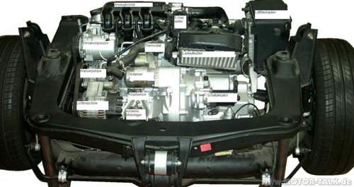

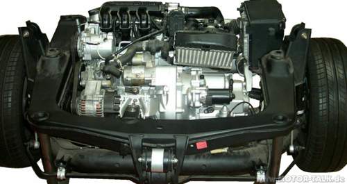

Zur Sicherheit habe ich Dir in der Anlage noch ein Bild der Motor- und Getriebeeinheit beigefügt, auf dem der Anlasser zu sehen ist.
Oberhalb der Lichtmaschine der Motors sitzt ja die Wasserpumpe, in deren Bereich ist ja das v-förmige Anschlussstück für die dicken Kühlwasserschläuche zu sehen.
Der Anlasser ist das walzenförmige Ding mit dem Typenschild, das genau rechts von dem offenen Anschlussstutzen des Kühlwasserschlauchs sitzt. Der Magnetschalter ist genau auf dem Anlasser aufgebaut, die Steckfahne mit dem Kabelschuh sitzt auf dem Bild genau hinter dem dicken Kühlwasserschlauch der von links unten nach rechts oben zum Thermostatgehäuse verläuft.
Solltest Du mit "Anlasser" das schwarze walzenförmige Ding am Getriebe meinen, das auf dem Bild ebenfalls zu sehen ist, das ist der Schaltaktuator!

In der Anlage mal noch ein Bild mit beschrifteten Komponenten! 😉
Motorkomponenten
