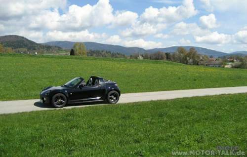

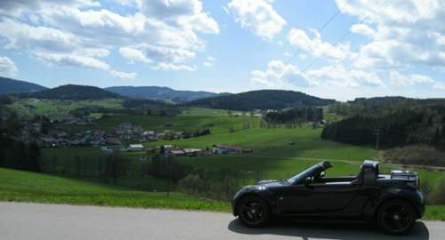

meinen Roadster möchte ich dann jetzt auch verkaufen, bekomme im Frühjahr ein n eues Auto...
20080420-sr-ausflug-03-s
20080420-sr-ausflug-02-s
So ein Bild im "Grünen" (oder jetzt im im Schnee) muss ich auch mal machen, sieht gut aus...

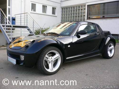

So mein Junior ist nur stolzer Roadster Besitzer😉
Wenn er so weiter macht muss ich demnächst nochmals Geld in die Hand nehmen
um ihm das Grinsen das er seither hat, operativ entfernen zu lassen 😁
34.000 km hat das Kerlchen innen und aussen super gepflegt und nahezu Vollausstattung
vom Leder bis zum 6fach CD-Wechsler ist alles da.
-q6ooy-bm0-kgrhqyokjyeq5utei26bkwhek0-r-27
Schön, dass es dazu gekommen ist, ich freue mich immer, wenn ich einen sehe.
Wem darf man denn jetzt gratulieren? Ich glaube da hat nicht nur Junior Spass am "Kart-Fahren".
