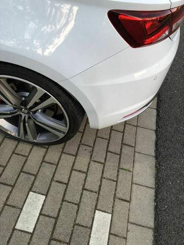

Hi Leute ,
mir ist Anfang der Woche jemand in Neubauten gefahren wie auf dem ersten Bild zu sehen . Natürlich abgehauen . Aber darum gehts ja nicht direkt . Habe mich dann für ein Spot Repair bei einer Firma in Essen entschieden aufgrund vieler positiver Bewertungen bei Google u.a.
Bin also hin und der nette Herr sagte mir das dass kein Problem sei und ich das Auto in ca 24 Stunden wieder abholen kann für 180 Euro .

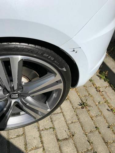

Den Tag danach guckte ich mir das Auto an und sah eben ein zwei ( Staubeinschüsse oder Blasen ? Bild drei lässt es erkennen ) daraufhin sagte man mir das ja noch nicht poliert werden konnte da der Lack frisch aufgetragen wurde . Was ich schon alles sehr seltsam fand , da ich ihn ja auf die Fehler angesprochen habe ansatt das er mir das sagt und mir quasi erklärt wieso da noch Dinge zu sehen sind sie nicht da sein sollten . Letztlich haben wir uns drauf geeinigt das ich nichts zahle und Montag wieder komme , das ganze poliert wird und die Fehler dann weg seien .
Heute bei nem Licht viel mir auf das die lackierte Stelle aussieht als wäre hier ein metallträger lackiert worden ( hoffe ihr wisst was ich damit meine , die Struktur sieht eben so aus und nicht wie ein Autolack )

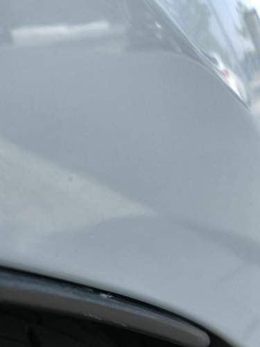

Und dann gegen Abend heute sieht man auf Bild 2 das schlimmste wie ich finde . Man sieht komplett den Rand wo eben gearbeitet wurde . Bei Sonnenschein eben nicht weshalb das heute erst aufgefallen ist . Meine Frage ist nun , hat der Herr recht , das wenn poliert wird das ganze wieder so aussieht wie vorher ? Vorallem das der wie in Bild 2 zu sehnende Rand dann verschwunden ist ? Oder ist hier komplett gefuscht worden ? Will mein Auto am liebsten nicht mehr dort hingeben und woanders hin . Jedoch bekommt er ja quasi noch Geld von mir . Wobei ich auch nicht bereit bin 180 Euro für so eine rotze zu bezahlen .

Bin mir nicht sicher. Aber auf Bild 3 sieht es so aus, als ob knapp über der unteren Kante eine harte Abklebekante wäre. Ist das richtig? Das wäre jedenfalls Pfusch, da keine harten Kanten abgeklebt werden dürfen. Außerdem scheint der Lack etwas dunkler zu sein. D.h. die Farbanpassung passt auch nicht exakt. Oder ist das Schattenwurf? Wobei das je nach Farbton sehr schwierig sein kann. Blasen sehe ich auf den Bildern keine. Aber 2 Staubeinschlüsse.
Ich gehe davon aus, dass die versuchen werden mit 2000er Nassschleifen und dann Polieren den Staubeinschluß rauszukriegen. Das kriegt man schon hin. Allerdings die harte Kante unten, so das Bild nicht täuscht, die ist ein Problem. Da heißt es dann in der Tat ggf. nochmal neu machen.

Es gab keinen richtigen Vertrag sondern ein Blatt wo Auftrag drauf stand , die Ecke die gemacht wird , dann das Spot Repair gemacht wird und der Preis . Mehr nicht . Wie auf dem ersten Bild zu sehen ist sieht man ganz klar den farbunterschied , das hat eben nichts mit 90 Prozent zu tun oder so sonstiges . Das sieht jeder Laie auf den ersten Blick das dort es gemacht wurde und das sollte ja nicht sein . Die Kante macht mir eben sorgen ob diese nach dem polieren immer noch zu sehen ist oder eben nicht . Ich werde wohl zu ihm hinfahren ( wobei ich schon den Gedanken habe das er mir das Geld überlassen hat weil sie wissen das sie gefuscht haben und eh denken das ich nicht wieder komme ) denn mehr als meine Handynummer haben sie ja nicht . Werde aber hin ihn die Bilder zeigen und am Auto , dann soll er mir sagen ob sie da hinbekommen oder nicht . Würde echt am liebsten sofort woanders hin.

Die Kante lässt sich nicht Abpolieren! Nur Abschleifen und Nachpolieren. Man wird aber den harten Übergang immer sehen. Das muss neu lackiert werden. Übergänge müssen vernebelt werden damit man den Überhang nicht sieht
Kaputt machen kann man bei einer Nachbesserung in dem Sinne nichts. Allerdings lässt mich die harte Kante unten doch arg stutzen ob das wirklich einer vom Fach war und das richtig gelernt hat. Auf jeden Fall mal mit dem Laden Tacheles reden.
Ich würde mich bei der Reklamation auf die Blase konzentrieren. Drück mal mit dem Fingernagel drauf, ob sie hohl ist. Wenn ja, ist der Kompressor nicht gepflegt und reißt Kondenswasser mit. Wenn nein, lass die Profis mal kräftig polieren bzw. mit einer Schleifblüte die Blase/den Läufer gipfeln.
