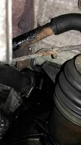

Anbei Ergebnis der heutigen Besichtigung...
Sehr nette und ehrliche Verkäuferin, meinte ihre Werkstatt hat ihr gesagt, auf den Boden tropfendes Öl wäre bei Smart Dieseln normal und sie solle vor dem Tüv Termin eine Unterbodenwäsche machen.
Img-20161122-174951
Img-20161122-175115
Img-20161122-175128
+4
Ach ja, wäre nett wenn ein User mit geschultem Auge dazu einen Kommentar abgeben könnte 🙂
Er ölt wohl genügend raus, dass es auf den Boden tropft.
Was kann man von der Aussage des Mechanikers halten bei einem alten DCI Smart wäre das mehr oder weniger normal und man solle einfach ein Stück Pappe drunter legen in der Garage?
Naja ein bisschen Schwitzen ist normal, aber wenn es schon tropft ist das nicht mehr gut. Die Frage ist nur wo ist die Undichtigkeit und wie groß ist der Aufwand alles wieder dicht zu bekommen.
Saubermachen vor der HU ist ja schön und wird sehr oft gemacht, nur wenn dann beim Prüfer Tropfen drunter hängen gibt es keine Plakette.
Da du wohl kein Schrauber bist und damit eine Werkstatt beauftragen müsstest, würde ich die Finger davon lassen.
Ich würde jedenfalls das Leck sicher nicht selbst finden und wirklich beheben könnte ich es vermutlich auch nicht.
Mir kommt auch der Rost extrem vor.
da sind anscheinend die Ölleitungen am Turbo auch fällig, getrieberadialwellendichtringe sind undicht, Ladeluftkühler vermutlich undicht (muss dann neu, weil an einer Halterung durchgescheuert; bekanntes Problem - wenn der neue eingebaut wird; Halter an einer Stelle bearbeiten, damit der neue LLK nicht mehr durchscheuert)... der Rost ist eigentlich "normal" und man sollte erstmal drauf achten, dass nichts durchgerostet ist... dazu vor allem mal den ganzen unterbodenschutz entfernen...
