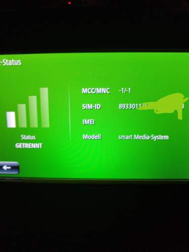

So seid gestern Abend ist mein Netz Status auf getrennt obwohl er gestern Abend an der Steckdose hin.
Kann es wirklich sein das die Fahrzeug Batterie nicht genug Saft hat und deshalb das System auf Sparflamme läuft?
Heute Abend werde ich auch die normale Batterie Mal laden und mal schauen was dann passiert.
Das gleiche Bild hatte ich vor etwas weniger als 2 Jahren auch. Ergebnis war der Tausch des Kommunikationsmoduls.
Hab ich wo anders bereits schon berichtet.
