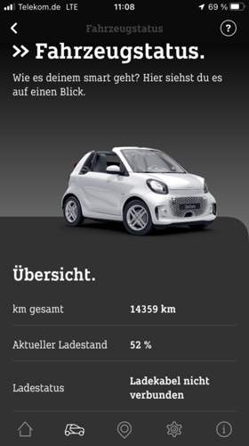

Habe seit heute das Problem, dass sich meine Smart IQ App nicht verbindet.
Es kommt die Fehlermeldung „Fehler Die Daten für dieses Fahrzeug sind nicht verfügbar“
Hat noch wer das Problem?

Nach täglichen Telefonaten mit der Hotline habe ich heute einen Termin in der Werkstatt bekommen. Es soll das Kommunikationsmodul zurückgesetzt werden/Software Update . Mal schauen, ob’s was bringt.
Nach langem hin und her mit dem Support war ich beim Freundlichen. Nach einer Diagnose musste in zwei Steuergeräten etwas neu aktiviert werden da diese nicht mehr kommunizierten. Danach war dar Kontakt zur App wieder hergestellt. PS 12v Batterie laden hatte nichts gebracht.
Also an alle die Probleme mit der Erreichbarkeit ihres Smart haben, macht einen Termin beim Freundlichen. Übrigens die Aktion war bei mir kostenlos!

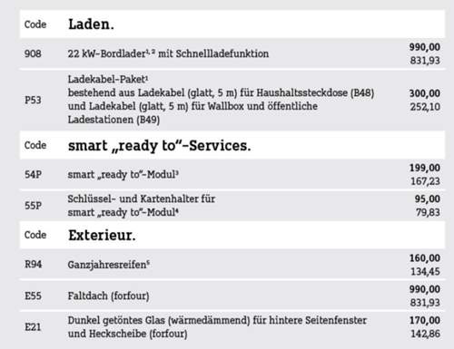

Was sind denn die Voraussetzungen für ready to App? Einfach registrieren und schon geht’s los oder muss man da irgendetwas kaufen?
Das Fahrzeug muss den Ausstattungscode 54P haben (ein Modul).
Der Dienst wird vermutlich in 12/2024 deaktiviert wegen Änderungen im Mobilfunknetz.
Smart-ready-to
@der aus Kassel schrieb am 24. November 2022 um 12:51:14 Uhr:
