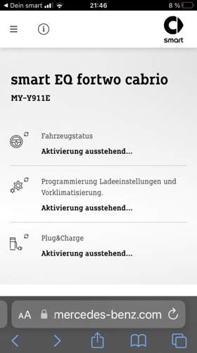

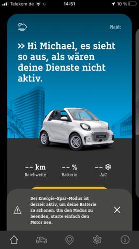

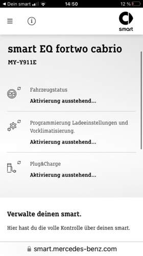

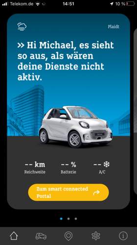

Bei mir seid Wochen ein hin und her mit dem Support, mein Snart meldete immer das er Pause macht und deshalb nicht zu erreichen. Laut Aussage und Prüfung vom Support sollte es jetzt klappen. Ist aber nicht der Fall. Dienste lassen sich nicht Aktivieren.
bei uns wäre auch angeblich das Modul defekt, einen Tag vor dem Termin funktionierte das Teil scheinbar wieder(wenn es überhaupt daran gelegen hat).
Seitdem klappt es wieder und niemand bei Mercedes weiß warum denn Software scheinen die auch nicht zu können.
So wie bei Audi, habe noch einen e-tron, da gibt es auch solche ähnlichen Probleme.
@Mika64 schrieb am 26. Oktober 2022 um 14:54:44 Uhr:
Ja du hast gleich 2 Probleme🙂

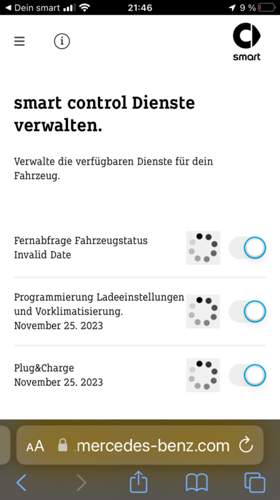

1. Dienste sind nicht aktiv, ich habe so glaub 2 Wochen gewartet bis die aktiv waren
2. Klarmeldung in App besagt dass dein 12V Akku leer ist und so ist das Auto offline.

War heute beim Freundlichen weil der Support nach einem Monat hin und her nicht mehr weiter wusste, der freundliche hatte in seinem PC meine Daten vom Smart eingetragen und auch sofort gesehen das die Dienste nicht aktualisieren können. Jetzt habe ich in 3 Wochen einen Termin für ein Update in einem Modul das für die Kommunikation vom Smart mit dem Server verantwortlich ist. Kann bis zu 3 Stunden dauern meinte er. Echt klasse 🙄

Du kannst es nicht wissen. Es nennt sich intelligentes Energiemanagement. Um 12V Batterie zu schonen werden zuerst unnötige Verbraucher abgeschaltet. Dazu gehört halt der Kommunikationsmodul. Somit geht das Auto offline. Sonst kannst du Auto entriegeln, Motor starten, fahren usw. Ich merke es deswegen weil ich ReadyTo Modul und App habe und dort werden sowohl Akkuspannung angezeigt wie auch die Warnungen. Besonders im Winter geht es ganz schnell Richtung unter 12V und das Auto offline. Was an sich schon man als Fehlkonstruktion bezeichnen könnte denn besonders im Winter braucht man die App wegen Vorklimatisierung. Auch mein Plug-In Hybrid hat dasselbe Problem und auch da ist es stolz in BA als intelligentes Energiemanagement bezeichnet. Es ist alles absolut nachvollziehbar und reproduzierbar. Wie gesagt, ist es auch in Anleitung und in Hilfe von Apps beschrieben, daher ist es auch nicht von mir ausgedacht.
