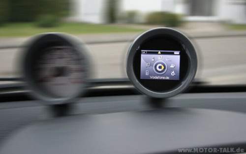

Zu der originalen Smart Lösung gehört noch dieser drahtlose Knubbel (-> Foto), mit dem man alles steuern kann. Und sofern erforderlich, kann man auch eine Kabellösung nachrüsten.
Was mich von einer Drittanbieterlösung abgehalten hat ist die mangelnde plug&play-Fähigkeit beim Einbau.
