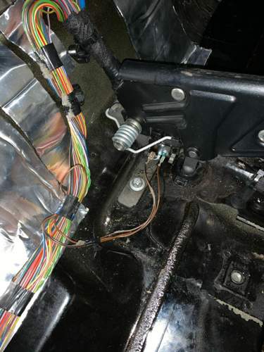

Bei laufendem Motor leuchtet rechts vom KI die rote Bremswarnleuchte und während der Fahrt piepst es ununterbrochen.
Handbremse ist gelöst und Bremsflüssigkeit bis oben hin und die Kontakte vom Sensorstecker gereinigt.
Woran könnte es noch liegen?

Hast Du möglicherweise bei der Bastelei am Handbremshebel den Schalter / Stecker / Kabelbaum beschädigt?
Schaue ich morgen.
Danke.
Gerade die Sitze gelöst und den Teppich hoch.
Kabelschuhe waren fest drauf, dennoch ab und Kontaktspray drauf und Kabelschuhe wieder fest drauf.
Bei den Kabeln hatte ich auch keinen Defekt gesehen.
Wenn ich eine der Kamerabilder auf dem Schirm habe und die Handbremse ziehe oder löse, kommt es zu einem kurzen und leichten Flackern, warum auch immer.
Als nur die Rückfahrkamera dran war, war die rote Leuchte nicht an.
Auf jeden Fall zeigt mir das, dass der Handbrems-Kontakt funktioniert.
Wann also leuchtet diese rote Leuchte?

Hast das Radio mit an die Handbremse geklemmt? wenn ja klemm doch mal wieder ab...hätt ich sowieso direkt auf Masse gelegt!
Hatte es nicht abgeschlossen.
Ich meinte natürlich - nicht angeschlossen.
Kann es sein, dass der Füllstandsmesser fest hängt?
Oder was wird außer Bremsflüssigkeit und Handbremse noch gemeldet?
Handbremskontakt prüfen durch Brücken. BF Sensor ebenso.

Ich hatte die Stecker abgezogen und aneinander gehalten.
