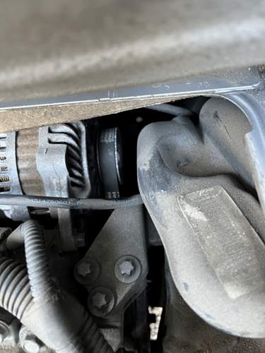

Ist es sicher, daß der Keilrippenriemen, der auch die Wasserpumpe antreibt, noch an Ort und Stelle ist.
Der ist nämlich die große Schwachstelle an diesem Motor.
Rechts am Motor befindet sich ja der sogenannte Startergenerator mit der Riemenscheibe, über die dieser Riemen läuft.
Über diesen Riemen wird auch der Motor gestartet.

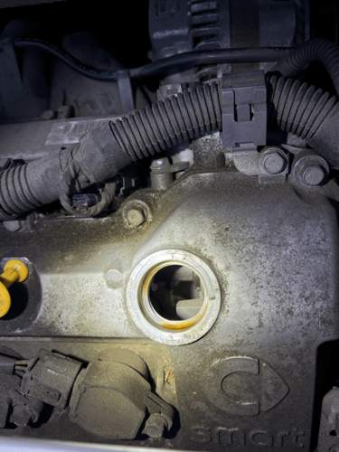

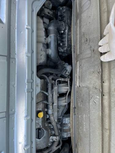

Danke für die weiteren hilfreichen Beiträge. Ich habe mir mit meinen Möglichkeiten alles angesehen, was hier erwähnt wurde. Vorab noch: Es ist der 71PS Motor mit EZ 02.2008. Soweit ich es verstehe kein mhd, da keine Start-/Stopp-Automatik vorhanden ist.
Die Erkenntnisse der Sichtprüfung sind:

- Ölstand mittig zwischen MIN und MAX. Beim Aufdrehen des Ölstutzens fand ich als Laie etwas merkwürdig, dass ich "nur Metall" und kein Öl gesehen habe. Ist vermute ich mal aber normal, da der Ölstand mit dem Peilstab ja wie gesagt einen normalen Füllstand anzeigt.
- Unter dem Auto ist am Motor eine "feuchte Stelle" aufgefallen. Auf dem Boden unterhalb des Autos (es steht schon eine ganze Weile aufgrund von Urlaub und privaten Umständen) ist aber kein Fleck o.Ä. zu sehen. Daher denke ich, dass es keine starke Undichtigkeit ist.
- Der öfter erwähnte Riemen sieht für mich normal aus. Habe auch mit der Hand soweit es geht entlang getastet - fühlt sich nicht ausgefranst o.Ä. an.

1: Riemen
2: Motor allgemein
3: Ölstutzen
4: Undichte Stelle
5+6: Flexrohr (?)
