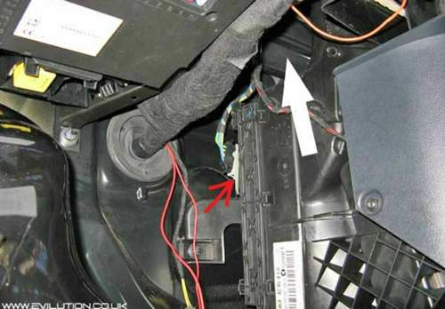

Auf dieser Seite ist zu sehen, wo der Vorwiderstand zur Drehzahlregulierung verbaut ist.
Hinter der Klappe, unter welcher der Innenraumluftfilter verbaut ist, ist im oberen Teil der schwarze Stecker zu sehen, der auf das graue Gegenstück aufgesteckt ist.
Der Pfeil zeigt auf den Lüftermotor, weil es auf dieser Seite um den Ausbau desselben geht.
Du könntest ja mal an dem Kabelbaum, der zu diesem Stecker führt, wackeln, ob sich dort eine Veränderung ergibt. Evtl. sitzt auch der Stecker nicht richtig drauf.
Du musst dabei natürlich berücksichtigen, daß dies eine englische Seite ist, auf der ein Rechtslenker abgebildet ist, bei Dir ist an der Stelle noch die Pedallerie untergebracht! 😉
Der eigentliche Vorwiderstand befindet sich innerhalb dieser Mittelkonsole im Luftstrom des Lüfters, weil er von diesem gekühlt wird, denn an dem Vorwiderstand entstehen gehörige Wärmemengen.
Innen sieht dieser Vorwiderstand aus wie auf jener Seite zu sehen.
Bei diesem handelt es sich jetzt um einen des alten ForFour, aber Deiner sieht zumindest sehr ähnlich aus.

Bei deinem ersten Link, Foto 3 und 4 ist ja der Innenraumlüfter zu sehen. Den habe ich komplett ausgebaut gehabt und nach dem Einbau gemerkt, dass beim Ziehen an dem Kabelstrang (die mehrere eingewickelte Drähte) die Lüftung "hochfährt" - bis ich wieder loslasse oder nicht dran ziehe. Der Stecker sitzt allerdings richtig drauf. Was mich dabei eben verwundert, dass es bei einem Wackelkontakt ja so sein müsste, dass die Lüftung "zufällig" funktionieren und nicht funktionieren müsste. Sie funktioniert allerdings wie gesagt die ersten ~5 Minuten, dann nicht mehr. Bis zum nächsten Start.
Der Vorwiderstand... Wo genau finde ich den? Der ist praktisch "hinter" dem Innenraumlüfter? Also auf dem Bild 3 in entgegengesetzter Richtung des weißen Pfeils?
Nee, das hast Du falsch verstanden, der Vorwiderstand befindet sich direkt hinter dem Stecker, an den der auf dem Bild linke Kabelbaum führt.
Wenn Du den unteren Link in meinem obigen Posting, der mit jene Seite benannt ist, anklickst, dann siehst Du auf der Ebay Seite den Vorwiderstand des alten ForFour, der im Prinzip aber gleich aussieht, zumindest sehr ähnlich!
Dies bedeutet, daß die graue Fassung, in die dieser schwarze Stecker auf dem Bild eingesteckt wird, zu dem der linke Kabelbaum mit den hellblau, grün und gelb oder weissen Drähten führt, bereits der Sockelteil dieses Vorwiderstands ist. Wie der da jetzt eingerastet ist, kann ich Dir zwar nicht genau sagen, aber normalerweise ist das so konstruiert, daß es relativ easy entnommen werden kann.
Aber in entnommenem Zustand darfst Du den Lüfter nicht lange betreiben, weil ja der Luftstrom des Lüfters zum Kühlen des Vorwiderstands fehlt. Der wird in eingebautem Zustand von dem Luftstrom da drin gekühlt, weil da im Betrieb relativ viel Wärme entsteht, weil ja die Verlustleistung verbraten wird.
Ich habe Dir in der Anlage das Bild noch mal beigefügt und mit einem Pfeil versehen, um Mißverständnisse zu vermeiden. Der Pfeil zeigt quasi genau auf den Vorwiderstand! Der graue Teil müsste der Sockel sein und die einzementierten Widerstände sitzen dahinter im Luftstrom der Mittelkonsole.

Grade noch mal ein bißchen gestöbert und auf dieser Seite und auf jener Seite soll der Vorwiderstand des Innenraumgebläses des 451er Smarts abgebildet sein.
Auf der Ansicht von vorne sieht man auch, wo der Stecker drauf gesteckt wird.
Das Ding ist ja rund, evtl. muß man das drehen, um es entnehmen zu können.
Beim 450er Smart sieht das Ding zwar komplett anders aus, aber die Aufnahme ist ebenfalls rund und muß ein Stück gegen den Uhrzeigesinn gedreht werden, um es entnehmen zu können.
Evtl. ist es hier genauso.
