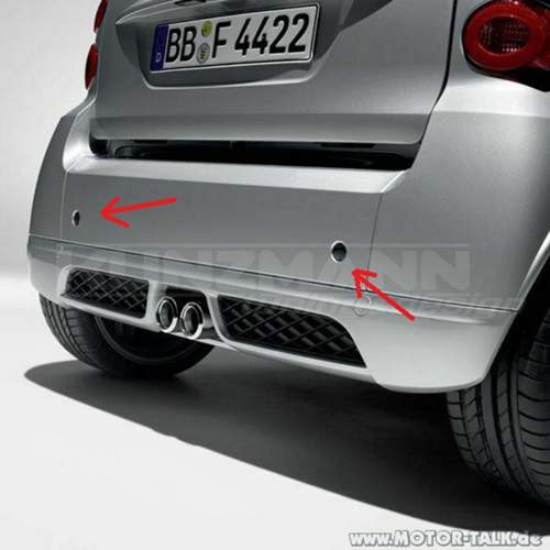

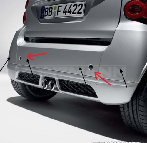

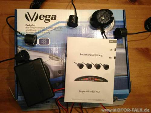

ich habe meiner Freundin ein Nachrüstsystem zur Einparkhilfe für Ihren Smart gekauft. Darin enthalten sind 4 Parksensoren und ein kleiner Kasten inkl. Lautsprecher für den Piepton.
In der Anleitung steht, dass ich 4 Löcher bohren soll, aber ich habe nun am Smart nachgeschaut, und dort sind schon 2 Löcher vorhanden.
1. Frage: Was sind das für Löcher? Ich habe die Schutzklappe abgenommen und sie führen ins leere, kann ich diese für die Parksensoren verwenden? Die Parksensoren sind allerdings etwas kleiner als die Löcher in der Heckstoßstange groß sind (vom Durchmesser).
2. Brauche ich für den Smart überhaupt 4 Löcher oder sind 2 genug?
Schöne Grüße und ich würde mich über Hilfe freuen.

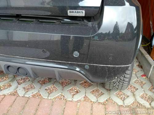

@GTI1993 schrieb am 29. Oktober 2018 um 13:25:34 Uhr:
Nein, Marc, das Heckpanel muss nicht ab .
Man bekommt es relativ problemlos hin. Alle Strippen nach rechts hinten führen und an der Radlaufschale nach innen führen/fummeln, da wo die Lampenservice-Klappe ist. Da passt auch das Steuergerät hin. Da bekommst auch Spannung vom Rückfahrscheinwerfer.
So habe ich es gelöst. An sich macht das Ausmessen am meisten Arbeit. Sie sollen ja schön symmetrisch sitzen.
Wenn du Zweifel hast kann ich dir mal ein Foto meiner Sensoren machen - auch selber nachgerüstet - JA, im Cabrio, denn die Sensoren sind preiswerter als ein ausgerenkter Nacken und die Physio - Kosten dafür....😉
danke für deine Antwort! Ein Bild wäre natürlich klasse und hilfreich! Wo gelange ich denn hin, wenn ich die Kabel durch die Lampenservice Klappe führe?
Bild kommt ggf. morgen wenn ich es nicht vergesse. Jetzt = Dunkel.
Wo du hin kommst, das hast du irgendwie falsch verstanden. Du kommst IN den Hohlraum in der Seitenverkleidung dort wo der Lampenträger in der rechten Lampe sitzt. Von AUSSEN unten sollst du da rein. So läuft der Weg von den Sensoren bis zum SG.
Mach einfach rechts hinten die Klappe auf, ( So als wenn du eine Birne wechseln willst ) dann siehst du
1. Platz für das SG
2. die Stromquelle (Kabel) und
mach 3. unterm/hinterm rechten Hinterrad gut Licht. Im Kofferraum dunkel. Grabbel ggf. bisschen die Dämmung weg.
Dann weißt/siehst du wo du von unten und außen die 4 Sensorstrippen durchfummeln musst.

Ja, Nee, die Sensoren kommen in den Kunststoff.
1. Anzeichnen
2. Bohren
3. Sensorenkabel von außen rein, Sensoren einclippen.
3a: Jetzt sollten unten 4 Kabel raus hängen.
4. Alle 4 Sensorkabel so nach Rechts verlegen, dass sie nicht am Auspuff weg brennen.
4a: Die beiden LINKEN kann man auch mit einem Loch oder durch die linke Serviceöffnung in den Wagen führen, fummeln und dann innen von Links nach Rechts führen. Ist ggf. einfacher als sich mit der Hitzestrahlung zu beschäftigen - ich hab hinten keine 😁
Trust me, schon 2x das System eingebaut, nie das Heck ab gehabt ....

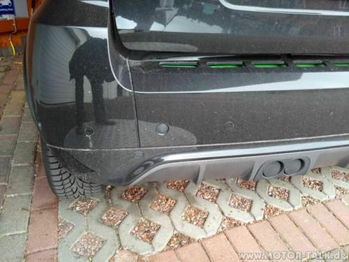

Hier die versprochenen Bilder , der Schmutz ist zu entschuldigen ...
Img-20181030-114940331
Img-20181030-114932131
@GTI1993 schrieb am 30. Oktober 2018 um 11:58:58 Uhr:
ok verstehe, danke! ein guter Anhaltspunkt! in welcher Höhe hast du die Sensoren angebracht?
Ohhh, nöö, ich mess doch nicht noch. Kommt nicht auf 1 Zentimeter an.
Ich glaube ich habe die Linie der Abschleppöffnungen genommen.
