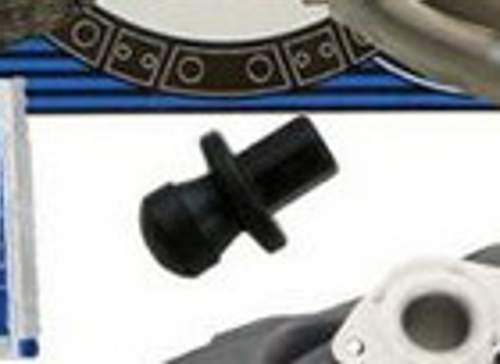

Will Morgen die Kupplung wechsel da ist eine kleine Plastic Nippel im Kupplungssatz wo gehort die hin?
Smart-nippel

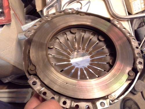

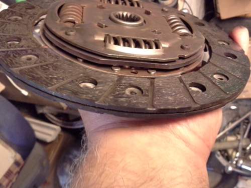

So habe die Kupplung ausgebaut sieht aus wie neu.Habe Trotzdem die neue Kupplung eingebaut mußte aufhören
weil es Dunkel wurde, mache morgen weiter.Ich lade mal Bilder von der alten Kupplung hoch.Ich denke als nähstes
ist der Akutator dran?
