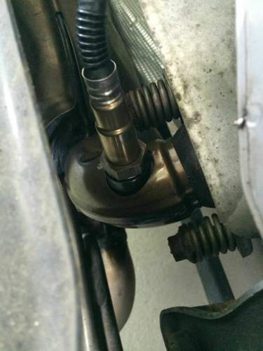

Habe gestern nun endlich die Zeit gefunden die Lambdasonde zu tauschen. Beim 52kW sitzt diese direkt am Krümmer und ist sehr schwer zugänglich. Man sieht die Sonde zwar durch die Öffnungen der Stoßstange, aber gelangt nicht zu ihr und auch von unten liegt sie ziemlich verborgen.

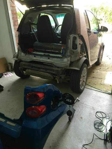

Ich habe mich also dazu entschieden das Heck abzubauen, dann liegt die Sonde komplett frei und ist problemlos zu wechseln. Das war nun auch das erste Mal das ich das Heck eines Smart abnehme, aber mit den Anleitungen aus dem Forum ging das sehr gut.

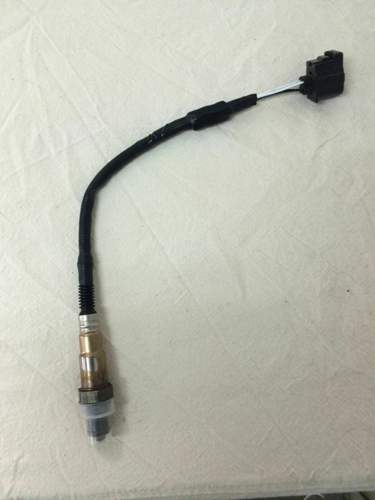

Die neue Bosch Lambdasonde von Focus-CC (vielen Dank nochmal) habe ich mit Quetschverbindern an den Stecker des Serienkabels verbunden und mit einem Schrumpfschlauch mit Dichtstoff umschrumpft/verklebt.

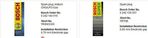

Das Kerzenbild der NGK Kerzen war gleichmäßig jedoch lief mein Smart eindeutig zu mager. Die Elektroden waren hell und sauber. Kein Anzeichen von "Rehbraun". Ich habe nun Bosch Zündkerzen verbaut, dabei ist mir aufgefallen das die Elektrode der Bosch Kerze weiter in den Brennraum ragt als bei den NGK Kerzen.

Die Aktion hat sich auf jeden Fall gelohnt. Mein smart schnurrt wie ein Kätzchen, der Motor läuft komplett anders, ist leiser, läuft ruhiger und dreht freier hoch. Das wackeln im Standgas ist deutlich besser geworden und liegt wohl jetzt auf 3-Zylinder Niveau wie man es erwarten würde. Ich bin gestern Abend noch ca 50 KM unterwegs gewesen, es ist wirklich erstaunlich wie schön der jetzt läuft.
