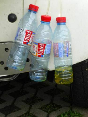

Was noch der Fall sein kann, weshalb er beim Start keinen Kraftstoff bekommt, kann ein defekter Injektor mit zu hohem Leckanteil sein. Auch der erstaunlich niedrige Raildruck scheint darauf hinzuweisen (wenngleich ich allerdings nicht weiß, wie hoch der denn mindestens sein müsste, aber die Direkteinspritzer sollten wohl so um die 1.000bar erreichen). Mein CDI litt mal unter diesem Problem und wollte dann bei abnehmender Temperatur (war im Herbst, ähnlich wie jetzt) nicht mehr starten. Ich habe dann den Motor an einem wärmeren Tag zum laufen bekommen, die Rücklaufmengen der drei Injektoren gemessen und siehe da, einer hat erheblich mehr Rücklauf entwickelt als die beiden anderen. So ist der Raildruck beim Start bei Kälte unter das erforderliche Minimum gesunken und er spritze einfach nichts mehr ein. Nach dem Austausch des defekten Injektors lief er dann wieder wie immer. Bis heute.

Leckoelmenge
