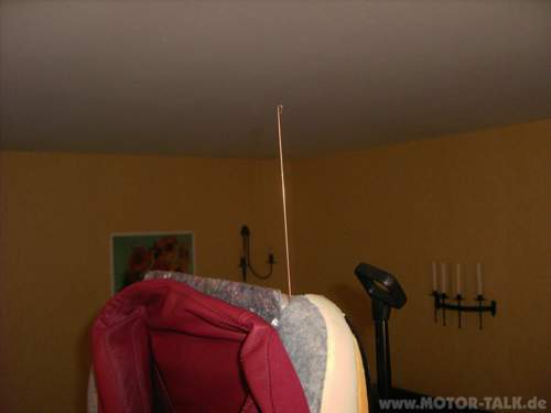

Nächster Punkt Airscarf- Nachrüstung. Eine Kermak- Heizung gibt es bei Westfalia ( Preis unter 20 €-vor 5 Jahren noch 15 €), passt genau zwischen die Kopfstützenstangen.
Gibt auch wohlige Wärme im Nacken zum vertretbaren Preis. Dafür kann ich auch 1-2 Min verdammt unangenehme Kaltluft während der Aufheizung akzeptieren. Heizt natürlich auch viel schneller als die Sitzheizung
Hilinfo
Es gibt die Möglichkeit eine neue Heizmatte aus dem Zubehör für ca. 70 Euro unter den Sitzbezug zu Schieben. Hierzu muss der Sitz ausgebaut und das Sitzpolster entfernt. Vor dem Lösen irgendwelcher Stecker unter dem Sitz muss die Batterie abgeklemmt werden, sonst giebt es eine Störmeldung im SRS-System (Airbag und Gurtstraffer). Sollte dennoch eine Fehlermeldung auftreten, lässt sie sich einfach löschen. Das macht allerdings Mercedes nicht problemlos. Aber zum Schluss hat man statt der 920 Euro, die Mercedes haben will, nur 70 bezahlt. Da lohnen sich auch 5 Stunden Arbeit für unerfahrene.
Gruß slkhajo

Das leidige Problem lässt sich deutlich günstiger lösen!

auch bei mir war die Sitzheizung 2x kaputt. Festgestellt habe ich es definitiv selber. Beim ersten Mal den Sitz ausgebaut und die Leitungen auf Durchgang gemessen - kein Durchgang also defekt. Nachdem der Sitz schon mal draussen war, habe ich die Klammern und den Keder demontiert- ist Gefummel, aber mit Fingerkraft ohne weiteres machbar. Da lag das Schaumteil vor mir. Bei DB ein neues bestellt ca 198 € ( vor Jahren 170er Vormopf)und eingebaut.
Aus Spass mal einfach im alten Sitz- Schaumteil die Unterbrechung, also die ausgeglühte Drahtstelle, eruiert und einfach per Löt und Kabel überbrückt. Getestet, indem ich das Teil stundenlang ans Autoladegerät angeschlossen habe- es heizte.
Als dann nach 2 Jahren nach Garantieablauf wieder der gleiche Sitz durchbrannte, habe ich diesmal das reparierte Teil eingebaut.
Tut es seit 2 Jahren.

Günstige Hilfe gibt es bei der Firma Chromdesign in Troisdorf. Für den W171 benötigt man die Heizmatte für den Sitz mit Längsnaht. Kosten 65.-EUR plus Versand. Zu der Firma kommt man auch über corboheat.de
Dann Batterie abklemmen Stecker unter dem Sitz lösen, Sitz ausbauen. Vorsichtig den Ledersitzbezug lösen. Es gehen Kunststoffclips links und rechts durch den Sitz an eine kupferfarbene Stange. Clips vorsicht aushängen und Bezug vorsichtig ablösen. Heizmatte zurechtschneiden, in das Sitzkissen schieben und den Zusammenbau vornehmen. Eine Packung enthält zwei Heizmatten, die sowohl für die Sitzfläche als auch für die Lehne verwendet werden kann. Viel Erfolg SLKhajo. In jedem Fall zwischen 800 - 900 EUR gespart.

Ergänzung von slkhajo: Die Carboheat Heizmatte habe ich an den Originalstecker der Mercedes Sitzheizung angeschlossen mit Hilfe von Quetschverbindern, kleiner Lüsterklemme oder Verlöten und isolieren.
