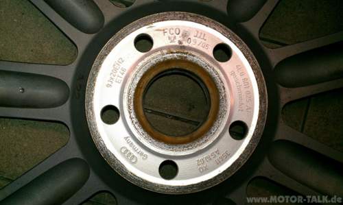

Habe die sline 9x20 drauf mit h&r 30 mm vorne pro Rad und hinten 40 mm pro Rad Distanzscheiben drauf.
kann nor einer sagen wo ich die et Bezeichnung auf der Felge finde und wenn es et46 sind hat jemand ein Gutachten über die Kombination oder åhnliches?

Auf der Innenseite der Felge wirst Du fündig, siehe Bild.

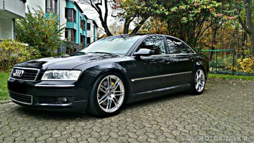

Gibt es detaillierte Bilder von Deinem Wagen mit den montierten Platten?
Hier nach der Sommerradmontage....
War wohl kein Dynamic.Modus denn bisschen tiefer ist er noch.
Meinst des gibt Probleme mit Einzelabnahme?

Danke für die Bilder.
Sieht schon sehr weit draussen aus, das Rad.
Dann noch die weitere Absenkung im Dynamic Modus plus die zusätzlichen mm durch die Autobahnabsenkung.
Mehr als Nein kann der Prüfer nicht sagen, wenn Du keine Auffahrrampen hast, die Du zum Testen diagonal (z.B. rechtes Vorderrad, linkes Hinterrad) aufstellen könntest, dann lass es darauf ankommen. Am Ende bist Du auf jeden Fall um eine Erfahrung reicher.
