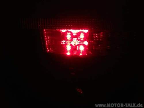

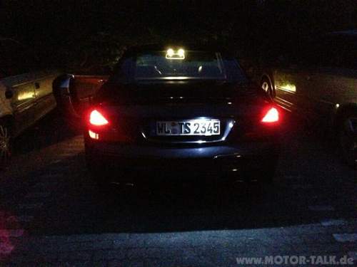

Meine waren schon eingebaut und funktionierten schon beim Kauf des Fahrzeugs nicht richtig. Ich habe lauter Fehler im Instrumentenkombi diesbezüglich. Hier mal zwei Bilder die den Zustand zeigen, wenn das ganz normale Licht eingeschaltet ist.
Wenn ich richtig liege, müsste doch unten das Feld mit den LED`s leuchten? Oder ?
Bei mir brennen dort nur Exakt die 4 äußersten LED´s, aber nur auf der einen Seite!
Dafür wird als Ersatzlicht, diese Nebelschlusslichter oben eingeschaltet, dort erscheint auch mein Bremslicht!
Ich hoffe jemand hat einen Denkanstoß, weil kaputt können doch nicht alle LED´s sein?!
Der Rest funktioniert übrigens! Also Rückfahrlicht und Blinker!
Und die Stecker sehen auch unbearbeitet aus. Also ganz original der Stecker der in die Rücklichter geht.

Hoert sich nach falscher Kabelbelegung an. Evtl. hat jemand mal an dem Kabel rumgepfuscht? Den Stecker kann man (glaube ich) nur richtig reinstecken.
Die Lampen oben (also diese Winkeldreiecke) hab ich bei mir noch nie leuchten sehen. Dachte schon, die waeren nur Deko. 😉
Technisch sind alle R230-Ruecklichter gleich. Selbst die 2001er hatten schon komplett LED... nur hat man das dann da halt nicht gesehen, weil ein Streuglas drauf war. Mittlerweile sind's ja Klarglas-Rueckleuchten. Aber wie gesagt... technisch alles das Gleiche. Nur die Art des Glases (Pre-Mopf normal, Pre-Mopf AMG, Mopf-normal und Mopf AMG) unterscheidet sich.
Mit anderen Worten: Du muesstest die gleichen Fehler auch bei jedem anderen Ruecklicht bekommen. Sollte das nicht so sein, sind die Kabel i.O., aber die verbauten Ruecklichter nicht.

hi,
ich bins nochmal. also es gibt eine neue erkenntnis.
wenn ich das Auto Aufschließe, dann gehen ja die Lichter vom Auto an....AUCH die Rückleuchten, dabei ist mir aufgefallen, dass die LED´s auf der Fahrerseite kurz aufleuchten!
Genauso beim Bremsen, da Leuchtet die Fahrerseite auch immer ganz kurz auf.
Kann es eventuell sein, dass die Rückleuchten miteinander gekoppelt sind und eventuell nur die auf der Beifahrerseite defekt ist?
Ich würde einfach ganz gerne den Fehler soweit eingrenzen.....beim Ausbau ist mir absolut nichts aufgefallen.
