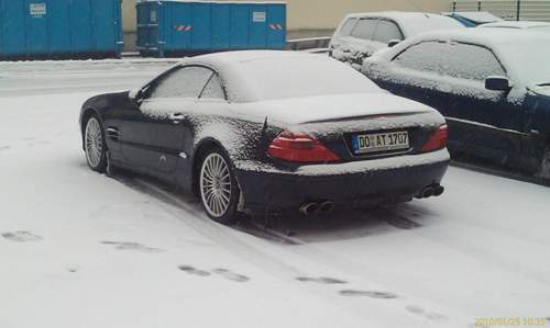

Hallo. Ich heiße Andreas lebe in Dortmund und fahre seit Anfang Januar den Mercedes "Kinderwagen" SL 350. Habe davor einen CLK 200 mein Eigen genannnt.
Den Sl habe ich mit Sommerbereifung auf Amg 18 Zöllern erworben. Vorne die 255er und hinten die 285er. Suuuuper !
Da wir ja im Winter sicherer unterwegs sein wollen, orderte ich bei dem Händler die 18 Zoll Alufelgen mit dem Winterreifen Goodyear Ultra Performance in der Größe 225/40 R 18 . Auch noch Suuuper !
Nun war ich bei Mercedes um das Feuchtbiothop im Kofferraum trocken legen zu lassen (Kulanzantrag stellen) und der mit der Ahnung von der Materie fragte sofort, ob ich denn für die Pneus eine ABE habe.
Ich schaute dann erst einmal recht sparsam drein. Schon kamen mir die möglichen Konsequenzen ins Bild. So ohne Betrieberlaubnis fahren etc.

Mein SL mit Smoor Felge
also der felgentyp ist ja laut datenblatt zugelassen,
liegt jetzt das problem beim reifen?
und wieso hat dann der händler die felgen und reifen dir verkauft, er wußte doch auf welches fahrzeug die passen müssen.
