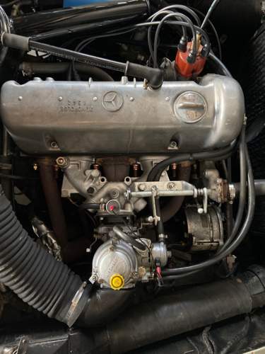

Servus mein SL W121 stand lange Zeit wegen dem Vergaser jetzt hat er einen Single vergaser bekommen weil der anscheinend pflegeleichter ist und moderner aber er geht aus wenn er warm ist und nur schwer, mit Geduld wieder an.
Die Frage ist an was kann das liegen und kann man das ändern?

Welcher wurde hier eingebaut denn ich habe einige Kunden in meiner Erfahrung von 35 Jahren gehabt mit 190SL aber Singlevergaser ist mir kein Einziger unter gekommen und ist mir auch nicht bekannt. Würde auch keinen Krümmer dafür kennen. Danke für die Info falls sie kommt.
@Shadow1962 als ich das Auto gekauft habe war leider ein gebasteltes vergaser Gestänge und der original vergaser dein und die Werkstatt meinte sie würden den auf Single vergaser umrüsten weil das langfristig mehr Spaß macht. Aus kennen tu ich mich nicht aber auf dem Bild sieht man den neuen vergaser

Hat die Werkstatt mal CO kontrolliert? Läuft er, wenn er warm ist, im Leerlauf erst normal und beginnt dann zu stottern, Drehzahl fällt ab und stirbt schließlich ab? Oder setzt er auch unter Last aus? Die Kaltstarteinrichtung funktioniert und schaltet bei warmen Motor auch ab? Meine Vermutung ist, dass der im Leerlauf zu fett läuft.

Gib mal die Fin bekannt würde mich interessieren was er original verbaut hatte ! Sicher ist der Stromberg weniger anfällig aber es reißt den Wert des Fahrzeuges schwer nach unten.
Meines Wissens waren da normal Weber oder Solex verbaut die aber immer wieder Probleme machten wegen ausgeschlagenen Drosselklappenachsen usw.
ist das eine ernsthafte Unterhaltung?
Du brauchst keine FIN. Der 190er hatte nur Solex-Vergaser, 2 Stück Doppelvergaser, die zweite Stufe unterdruckgesteuert. Eine frühe Version war Sandguss, die spätere Version Druckguss.
Eine fast identisch aussehende Solex-Version wurde von NSU und (ich glaube) von Alfa verwendet. Wurden auf Oldtimer-Märkten gerne mal als 190er Teile teuer verkauft, aber wertlos da nicht passend und nicht umbaufähig.
Die Weber wurden gerne umgerüstet da einfacher zu synchronisieren. Die 190er Spezialisten rieten davon ab.
Den Stromberg habe ich noch nicht in einem 190er gesehen. Ein Rückbau dürfte arg ins Geld gehen. Gebrauchte Vergaser ab 3T Euro, Überholung etwa genau so viel und dann die Synchronisation. Wahrscheinlich heute deutlich teurer.
