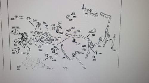

1) Heckdeckel Entriegelung: Wenn ich über den Schlüssel den Heckdeckel öffnen springt dieser nur aus dem Schloss und öffnet nicht komplett. Dämpfer vom Deckel sind gerade neu. Ist das normal?

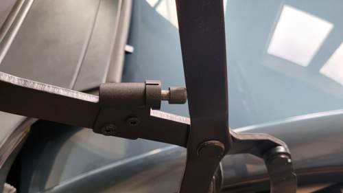

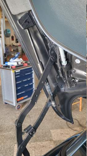

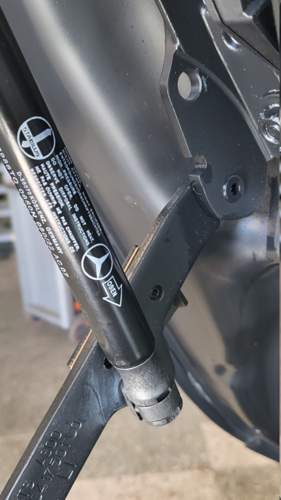

2) Heckdeckel oben: Wenn ich den HD dann mit der Hand hoch schiebe scheppert dieser ganz schön in die Endposition. Was bewirkt das eigentlich normale sanfte stoppen des HD in obererster Position? Sind es diese kleinen mechanischen Pralldämpfer (siehe Anhang). Sind die eventuell bei mir verschlissen? Sie lassen sich zumindest ohne Kraftaufwand zusammen drücken...

Pralldämpfer Heckdeckel

zu 4) werde mal die beiden Pralldämpfer erneuern

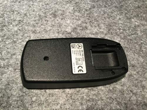

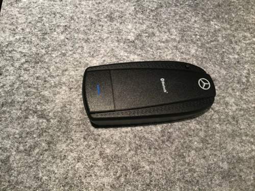

Hast Du die Vorbereitung für Telefonie als Ausstattung?
…dann wäre das BT SAP Modul notwendig:
Telefon Modul HFP, NP 269,- Euro
- B67880000 (neueste), B67876168 (älter), B67875877 (ganz alt)
Mal bei eBay suchen….

Gute Frage, ich sehe den gar nicht, wenn ich im Auto sitze. Als Idee: Zu jeder(?) Bewegung gehört eine Gasfeder (wie die Heckdeckeldämpfer), die genau sowas verhindern soll. Die haben alle eine endliche Lebensdauer und gehören erneuert.

Die Heckdeckeldämpfer auf dem Bild sind bei allen gleich...
Ich gestehe, deinen zweiten Beitrag nicht hinreichend genau gelesen zu haben 🙂
Wenn die Druckspeicher auch neu sind ist ja alles gut, ansonsten gibt / gab es die auch von Corteco. Ich meinte nicht die Anschlagpuffer, sondern die Gasfeder(n).
Gasfedern sind wie oben geschrieben auch neu.

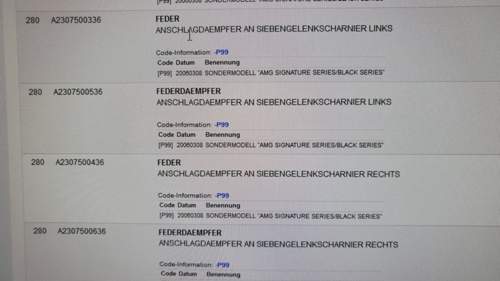

Über die Anschladämpfer Nr 280 siehe Bild scheint keiner was zu wissen. Es gibt auch die Feder für die Anschlagdämpfer wohl einzeln. Siehe Teileliste.

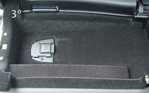

...hast Du in der Mittelkonsole so einen Anschlusspunkt wie im 1. Bild?
...wenn "ja" passt der von mir beschriebene BT Adapter 1a. Habe dort ein iPhone 11 Pro gekoppelt, läuft 100% zuverlässig inkl. Kontaktesynchronisation (natürlich ohne Email / Adressen etc.)

Bei mir ist festverbaut diese Nokiaaufnahme, wie ein Höhrer mit Kabel.
Den Cradle hatten wir im CLK zuvor, für die gezeigte kleine Aufnahme.
