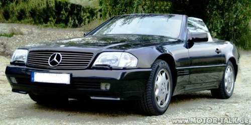

ICH würde weiter suchen und einen 320er oder 500er nehmen, vor allem wenn man mal etwas zügiger fahren möchte, denn der 24V ist schon eine "Drehorgel" wenn es voran gehen soll.........Aber das soll jeder für sich entscheiden.
Sl R129 300-24V
Img-0035

Hallo TS,
nur zur Info:
Das 2te Bild zeigt den 5 gang Automaten :)
