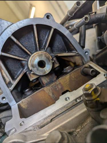

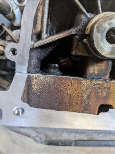

Hallo alle zusammen. Ich habe jetzt eine Weile das Internet durchforstet und euer Forum hier gefunden. Auch hier habe ich mich mehrfach belesen und dachte vielleicht ist hier jemand dabei der mir helfen kann. Vorab muss ich gestehen das ich absolut keine Ahnung von Autos habe, was mir gerade auch sehr zum Verhängnis wird.
Wir fahren seit August 2024 einen gebrauchten Skoda Rommster 1.2 Tsi Automatik, Benziner, 150000 km, Bj 2012. Motoröl wurde stets 5w 40 benutzt. Seit Beginn haben wir wiederkehrende Probleme. Entweder geht er einfach aus, gar nicht erst an , springt nur kurz an und schmiert wieder ab und ruckelt beim Fahren (als wenn man immer wieder leicht auf das Gaspedal drücken würde). Der Händler hatte nun mehrfach das Auto bei sich, reparierte die Zündkerzen und beim anderen mal die Drosselklappe. Zwischenzeitlich half uns auch immer unsere Werkstatt vor Ort. Diese stellte dann beim Service ein defektes Radlager und ein Rasseln der Steuerkette fest. Diese sollte nun ausgetauscht werden. Unsere Werkstatt meldete sich bei der Reparatur das der Motor sehr verschmutzt ist und ein Einbau einer neuen Steuerkette keinen Sinn machen würde. Der Händler holte vor 2 Wochen das Auto wieder ab und teilte uns nun mit das es wieder zusammen gesetzt wird. Es wäre alles in Ordnung und was genau gemacht wurde sagt er uns nicht, er wäre nicht in der Nachweispflicht. Damit beendete er das Telefonat.
Wir haben einige Bilder von unserer Werkstatt bekommen, diese hänge ich mal mit an. Unsere Werkstatt vor Ort meinte es müsse ein Austauschmotor rein. Was meint ihr wäre der Motor ggf noch zu retten? Ich erkenne Verschmutzungen aber habe wirklich null Ahnung ob man dann noch so weiter fahren sollte. 🤔

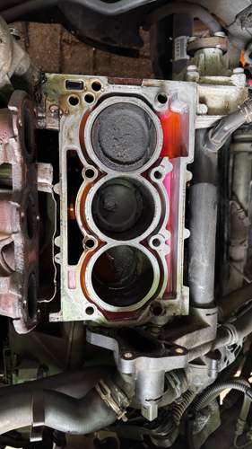

Die Werkstatt hat da nicht unrecht…. Wäre jetzt noch interessant wie die Kolben aussehen, ob diese auch voll Ablagerungen sind (Beispiel Bild vom 1.2 CGPA) wenn’s bei deinem auch so aussieht, dürfen einmal die Kolben gezogen werden und die Kolbenringe neu… Ich würde daher vermuten, dass die Werkstatt bereits den Verdacht hat mit den Kolbenringen.
Bild #211551498
Hier wurden wohl in der Vergangenheit leider keine regelmäßigen Ölwechsel durchgeführt.
Ich würde hier zwei bis drei Mal eine Motorspülung durchjagen. Da wurden schon schlimmere Motoren wieder zurück ins Leben gebracht.
Zunächst würde ich die Liqui Moly Ölschlammspülung anwenden (mit der fährt man 200 km bis zum Ölwechsel).
Alles vorausgesetzt, dass der Motor vorerst ordentlich und geräuschfrei läuft.
So viel besser sah meiner beim Kettenwechsel bei 135.000 km übrigens auch nicht aus.
Und der hat mittlerweile bei Schwiegermutter 160.000 km runter, läuft 1a geräuschfrei und geschmeidig mit geringem Ölverbrauch. Und der kriegt natürlich 1x im Jahr / 12.000 km neues Öl.
Wichtig wäre hier eben auch die Verwendung eines Motoröls mit hoher Reinigungsleistung.
Da müsstest du dich belesen. Addinol hat diesen Ruf weg z.B.
Also meiner Meinung nach alles halb so schlimm, jedoch sind weitere Nacharbeiten (Spülungen und Ölwechsel) ratsam. Und wichtig: Auch mal längere Strecken auf der Autobahn zurücklegen und nicht nur 2 km Strecken in der Stadt rumjuckeln.

Würdest du die Spülung empfehlen wenn wir bereits Öl nach kippen mussten, weil die Öl Lampe anging. Nach Mutmaßungen der Werkstatt könnten sich diese kleinen Partikel im Öl an die Kolben gesetzt haben wodurch diese leicht verkanntet und der Ölabstreifring nicht richtig arbeitet.
Würde die Spülung das ggf auch beseitigen oder sind die Kolben evtl schon beschädigt das wir auch künftig Probleme mit Ölverlust haben?
