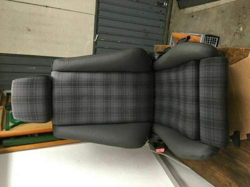

Hab den Sitz heute mal gründlich gereinigt, hier die Totale und die untere Aufnahme.
Sitz
Aufnahme
Interessant! 🙂
Da fehlt tatsächlich der Bolzen für die Gasfeder. Und der untere auch...
Mit nur einer 350er Gasfeder wird das nicht klappen, das drückt die Lehne nicht nach oben.
