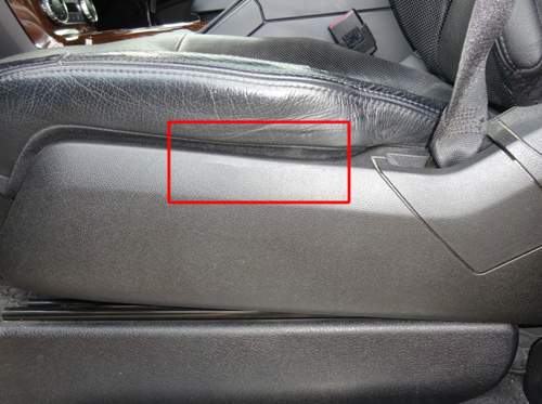

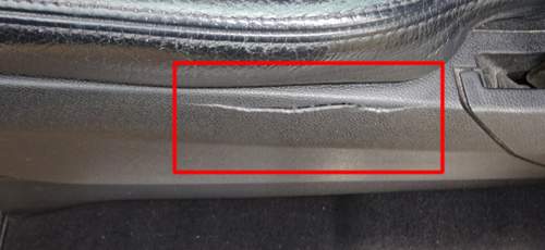

Am Wochenende habe ich festgestellt dass die Sitzverkleidung am Fahrersitz eingerissen ist.
Man hat es nur bei offener Tür und besetztem Sitz gesehen. Bei unbesetztem Sitz verschließt sich der Riss wieder.
Hatte das schon mal jemand?

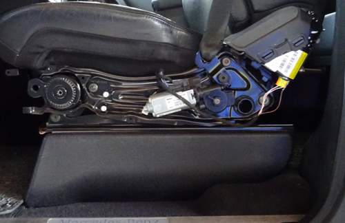

Jetzt endlich war Zeit dazu die Verkleidung zu tauschen.

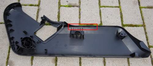

Die Verkleidung bricht direkt hinter der Verstärkung und reißt ein.
Ich hab nochmal wegen der SI nachgeforscht, keiner kennt die! Ebenso die Stelle wo noch ein Loch gebohrt werden soll. Auf den Bildern sieht man das Sitzgestell und die Innenseite der Verkleidung.
Ich bitte mal darum den o. g. Zusammenhang belastbar aufzuklären.
Wenn MB das in für 100 oder 150 € macht, dann ist das ein guter Preis, weil ich ca. 2 h gebraucht habe.
Denn in der o. g. Anleitung von MB steht nicht drin, dass man die beiden hinteren Verkleidungen zur Lehne hin ebenfalls ausbauen muss, darunter befindet sich im Halter vom Airbag auch noch eine Schraube die nirgends genannt ist. Die o. g. Schraube vor der Lehne, welche nur nach anheben vom Sitzkissen zugänglich ist, kann man zwar sehen aber rausschrauben nicht. Dazu muss der Airbaghalter vom Sitzgestell entfernt werden.

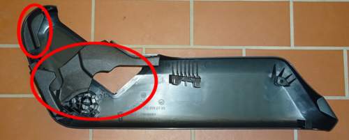

Ich habe mal die beiden inneren Verkleidungen fürs Bild auf die neue Verkleidung gelegt. Im letzten Bild sieht man wo sich die Schraubenbohrungen befinden.
