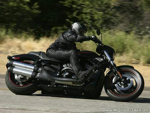

Wenn der Rücken schmerzt, würde ich einen längeren, zum Fahrer gereckten Lenker montieren, so dass der Oberkörper während der Fahrt gerade bleibt.
Gift für den Rücken sind halt Vorverlegte und ein breiter, wenig nach hinten gereckter Lenker.
Das sieht auch wirklich scheiße aus, wenn einer draufsitzt.
Etwa so wie auf dem Bild...
Harley-davidson-v-rod-vrscdx-interior-0
"Gift für den Rücken sind halt Vorverlegte und ein breiter, wenig nach hinten gereckter Lenker."
Das sehe ich auch so .....
(und keine Rückenstrecker - Muskulatur.. auch Gift)
So aus der Theorie könnte das doch so passen:
Wenn "vorverlegte", dann besser auch Ape Hanger.
Wenn "normale" Pedalerie und "normalen" Lenker dann Abstand Sitz - Lenker minimieren.

Meiner Meinung musst du weiter mit dem Oberkörper nach vorne, geht aber nur schwer, weil deine Trittbretter zu nahe bei dir sind, bzw. du den Fuß immer gerade drauf stehen hast.
Bevor ich meine Breakout gekauft habe, habe ich alles an Softtail probegefahren.
OK, ich habe lange Beine, aber Trittbretter und ein nach hinten gebogener Lenker kann keine entspannte Körperhaltung geben, weil du dich immer gegen den Wind wieder nach vorne ziehen musst.
Ich zumindest war immer drauf gesessen wie ein Sack Kartoffeln. Durch die Trittbretter, die zu nahe bei mir waren, klappte das Becken immer nach hinten und der Lenker gab meinem Rücken den Rest.
Jetzt auf der BO sitze ich etwas nach vorne gebeugt und habe dadurch einen geraden Rücken. Das Becken passt, weil endlich die langen Haxen da sind wo sie hingehören... nämlich vorne.
Mein Tipp, mach die Schleifbretter weg und nimm nach vorne vorverlegte Rasten. Wenn das noch nicht hilft, einen geraden Lenker drauf.
