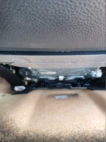

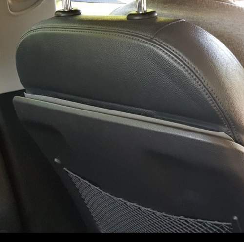

An unserem A6, Baujahr 2006, löst sich die hintere Plastikverkleidung an beiden Vordersitzen. Ich habe bereits versucht, diese mit doppelseitigen M3 Klebeband zu fixieren. Das hat aber leider nicht lange gehalten.
Hat jemand eine Idee, wie man das fest bekommt?

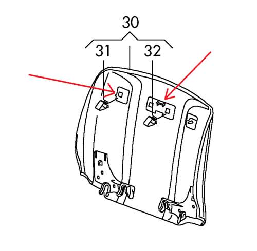

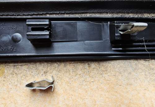

Also an der Blende sind oben 2 Klammern angebracht die eingeklipst werden (8Z0 867 276) unten ist es nur gesteckt. Da es oben schon lose ist kannst du nun die Blende hoch ziehen. Dann schau ob nur die Klammern gebrochen oder ähnliches oder ob die angeklebte Kunststoffhalterung für die Klammer ausgebrochen ist. Das letztere wird vermutlich der Fall sein. Wenn nicht einfach Klammern wieder anbringen und reinstecken und einklipsen.

Ich habe seinerzeit nur die Metallklammern ersetzt und seither ist Ruhe

Laut deiner Angabe A6 Bj. 2006 solltest aber welche haben?
Habe extra nachgeschaut in den Explosionszeichnungen. Kannst du mal ein Bild machen wo man die obere innere Seite ganz sehen kann.

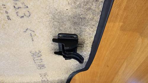

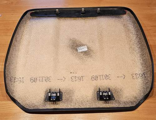

Also bei mir hatte sich die Schale oben auch gelöst. Ich habe Karosseriekleber hergenommen und dann über Nacht mit einem kleinen Spanngurt mit der vorderen Seite verspannt. Silikon hatte ich vorher probiert hatte bei mir nicht gehalten (Hatte wohl zu wenig Punkte gemacht) Mit Karosseriekleber hält das jetzt Bombenfest.
Das Platik hatte sich von der Schale gelöst. Die Klammern waren noch in Ordnung.
