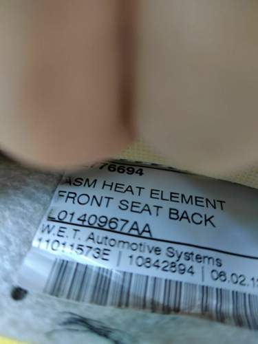

Je nachdem welche matten man hat, kostet die untere von 60-130€ und die hintere um die 50€, original Opel Teile, nur im Netz.

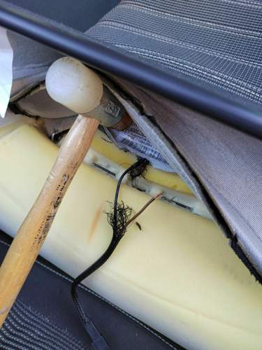

So. Nachdem es nun wärmer ist und man auch wieder draußen bissl tüfteln kann, habe ich die Matten gemessen, die Rückenlehne der Fahrerseite war fehlerhaft, also das Multimeter zeigte "0" beim Wiederstand messen an. Ich habe begonnen, die Rückseite des Sitzes zu demontieren und dann 2 der fiesen Polsterkrampen von der Vorderseite her entfernt. Dort zeigte sich das Dilemma, einen Zentimeter von der eigentlichen Matte entfernt ein kompletter Kabelbruch einer Ader. Nun schau ich, wie ich das flicken kann, da ich den Sitz nicht weiter zerlegen möchte.

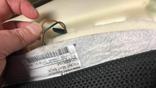

So. Und nun noch ein Bild...
Also den Stoffbezug der Rücklehne soweit zu demontieren, ging recht zügig.
Man beginnt an der unteren waagerechten Einklickleiste, die nach innen eingeclickt ist. Die befindet sich an der Rückseite des Sitzes.
Dann klickt man die beiden ca. 3cm breiten Halterungen, die links und rechts neben dieser Leiste angebracht sind, nach unten aus.
Die beiden senkrechten Klickleisten des Stoffmittelteiles sind als nächstes dran, die sind auch nur nach innen eingeclickt.
Wenn das Stoffmittelteil an der Lehne von hinten lose baumelt, kommt man an den Stecker der Heizmatte. Diesen auseinanderziehen, dann kann man einfach den Widerstand der Matte am Steckerteil messen. Wird nichts angezeigt, ist irgendwo ein Kabelbruch.
Nun gilt es, das Stoffteil der Lehne, das von der Sitzvorderseite zwischen der Lehne und dem Sitzteil nach hinten durchgefädelt ist, vorsichtig nach vorn durchzuschieben.
Dass Stoffteil ist dann am Lehnenteil von vorn mit 4 Krampen gesichert, es reicht, die beiden mittleren zu lösen, um das Kabelstück zur Matte freizulegen, das wird dann auch auf dem Bild dargestellt.
Naja, ist das Kabel entzwei, flicken und alles wieder zusammenbauen. Statt der beiden Metallkrampen geht auch Kabelbinder zum befestigen.
Artikelnummer...
