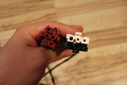

Ich hab das Problem, das ich den roten und den schrawz/weißen Stecker für die Sitzverstellung(rot) und für SH(s/w) nicht stecken kann,
Sind also offensichtlich falsche Stecker.?.!
Die Stecker sind 3-Polig die jeweils zu 6-Poligen Steckern zusammen gesteckt werden. Teilenummern wie folgt:
4A0.972.244 schwarz Hat der freundliche im EKTA unter Leitungssatz für selbstbau gefunden für SH
4A0.972.243 weiß Hat der freundliche im EKTA unter Leitungssatz für selbstbau gefunden für SH
1J0.937.713 rot Hat der freundliche im EKTA unter Leitungssatz fürden Schalttafeleinsatz gefunden. --> Also nix mit Sitzverstellung
1J0.937.714 rot Hat der freundliche im EKTA unter Leitungssatz fürden Schalttafeleinsatz gefunden. --> Also nix mit Sitzverstellung
Was nun? Ich seitze die ganze Zeit wie ein Fragezeichen in meinem Auto. Kennt jemand eine Lösung?
Danke

Dein Problem ist ,das die Roten Stecker FL sind und deiner ist VFL ,dein Teiledealer soll dir den Gegenstecker raussuchen und ide Pins dazu .
Denke ich nicht. Die Sitze sind ausm 99er und das war FL. Trotzdem Danke
Denk ich doch ,der rote Stecker hat flache Pins =FL ,der schwarz/weise Stecker hat Runde Pins = VFL

Ok, dann müsste ja der schwarz/weiße nicht passen. Weil die Sitze FL und der Stecker VFL. Aber es passt ja eben der rote nicht, der nach deiner Theorie passen muss....
Wenn ich schaffe schaue ich mal runter. Bzw. Bau den Sitz aus und mach nen Foto...

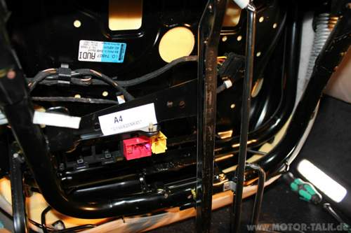

Ich hab jetzt mal nen Foto von meiem Sitzt gemacht. Kann mit jemand sagen ob der Sitz überhaupt eine Heizung hat?
Ist nen Sport Ledersitzt. Gab es die Überhaupt ohne Heizung?

meiner Meinung nach fehlt hier die 6-fach Steckverbindung grün, die für den Anschluss der Heizung zuständig wäre. Gibt es eine TN vom Sitz?
Bin gerne bereit mit den Plänen auszuhelfen! 😉
