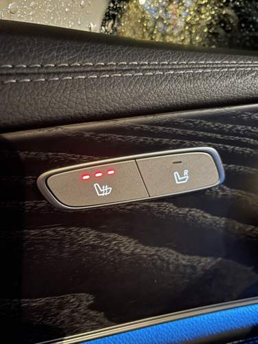

Meine Sitzheizung vorne geht nach ne bestimmen Zeit vorne wieder aus. Ich denke wenn der Sitz warm genug war.
Hinten geht wenn ich an der linken vorderen Tür den Knopf dafür drücke der Knopf nach ca. 10 Sekunden wieder aus. Gibt es da ein Grund für? Geht dies Sitzheizung nicht immer an?

Es gibt nur einen Knopf für hinten.

Ne, eigentlich nicht. Wie sieht der Knopf denn aus?
Evtl. handelt es sich hier um eine Verwechslung…!?

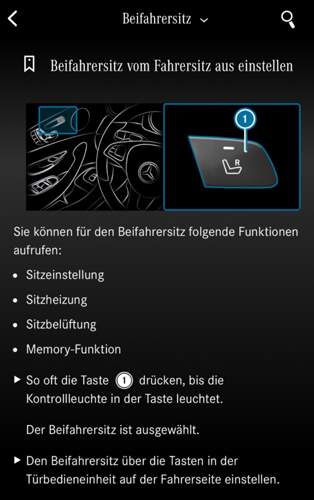

Der Knopf mit dem R ist nicht für hinten sondern für den Beifahrer ;-)
R-Knopf drücken und dann mal den Sitzheizungsschalter drücken und mal nach rechts blicken ;-)

Die Knöpfe sind vorne links an der Tür.

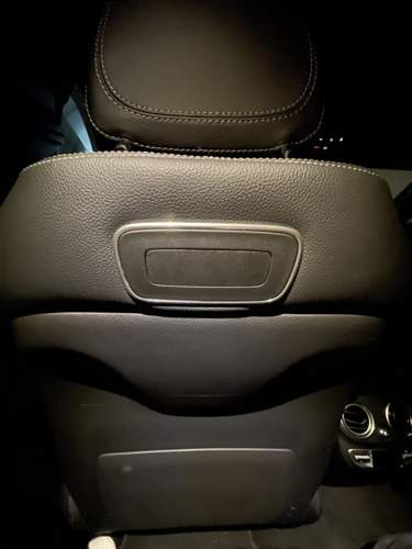

Hinten finde ich diese Knöpfe an der Tür nicht.
wenn Du hinten an der Tür keine entsprechenden Knöpfe hast, hast Du hinten auch keine Sitzheizung.
Was Du beim Vormopf vorne links hast, ist die Fernbedienungsmöglichkeit für den Beifahrersitz (vorderer Taster mit nur einer LED). Ist diese Schaltung aktiv (LED ist an), steuerst Du mit den Knöpfen links (Sitzheizung/Sitzlüftung/Sitzverstellung) den Sitz rechts. Ob das "R" für "rechts" oder "remote" steht, kann ich Dir nicht sagen, es steht aber sicher nicht für "Rear".

Oh mein got.So kann man sich irren. Ich dachte das würde rear bedeuten.
Vielen Dank Freunde
