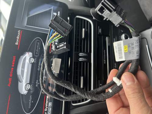

Hast du das Kabel bei audi schon geholt und ausprobiert?
@Daniel090909 schrieb am 16. November 2023 um 22:33:26 Uhr:
Hole es morgen ab, da ich die Woche noch keine Zeit hatte
Alles klar kein stress
Sehr enttäuschend…
Viel zu kurz oder? Muss ja von mittelkonsole hinten bis zu der hinterbank?!
Aber schönes Navi ????
**** ähnlich
Image-717d3e89-5943-41d5-819b-124aa58f9d9b
Image-c8ae6d50-6002-49c3-b4e2-6984f6ec3722
@flying_horst schrieb am 18. November 2023 um 09:12:01 Uhr:
Sehr enttäuschend…
Hmm, das ist der Kabelbaum der die Matten mit dem SHZ STG verbindet. Ob wohl der Kabelbaum vom B9 8W passen könnte beim Facelift?
https://www.k-electronic-shop.de/.../...sitzbank-hinten-Kabelsatz.html
Beim kurzen Kabelstrang bleibt ein Stecker übrig. Der wird normal am Hauptkabelstrang Innenraum eingesteckt, wenn dieser für Sitzheizung hinten konfektioniert ist. Da dein A4 keine Sitzheizung hinten hat, muss man die Kabel ziehen.
Bei erwinaudi gibt es die Stromlaufpläne kostenpflichtig zum Download. Nach dem Plan für Sitzheizung hinten dementsprechend Kabel ziehen.
@flyingfox56 schrieb am 19. November 2023 um 08:08:50 Uhr:
Da muss man aber einen kompletten Kabel Baum fertigen. Denn der Kabelbaum welcher von der mittelkonsole zum Steuergerät und letztendlich zu diesem Kabelsatz führt ist aufjedenfall sehr aufwendig
