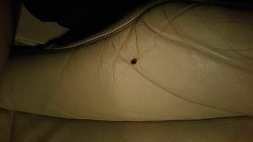

ich fahre ja seit kurzem; ca. 2 Wochen; einen 320 T CDI BJ 10/2007 mit jetzt fast 237000km.
Bin soweit sehr zufrieden, aber da es ein gebrauchtes Auto ist hat es natürlich ein paar Macken und Fehler aber was mir heute passiert ist, ich kanns nicht glauben.

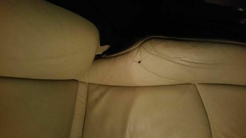

Heute morgen auf dem Weg zur Arbeit, es wird warm links, es wird heiß, es brennt, es riecht komisch nach verbranntem Haar und ich mach die Sitzheizung aus, man weiß ja nie.
Ich steige aus und was sehe ich da, ein schönes Loch im Sitz durch die Sitzheizung, siehe Bilder.
Jetzt ist natürlich das Problem, wie kann ich das nach Möglichkeit reparieren lassen, ich habe anscheinend die Kieselfarbene Lederausstattung und möchte die Sitzheizung nicht missen.
Kann man das reparieren lassen oder muß ich einen neuen Sitz haben und dann die Frage der Fragen, was kostet das?
Ich finde hier über die Suchfunktion nicht passendes, zwar Sitzheizung nachrüsten, aber nichts über Reparatur oder Ersatz.
Für alle Antworten bedanke ich mich im voraus

Neuer Sitzbezug
Was der kostet sagt dir der freundliche Teileverkäufer bei MB
Für eventuelle Fragen, die Heizung ist in den Bezug eingenäht und kann nicht einzeln getauscht werden

wie sind die ungefähren Kosten für einen neuen Sitzbezug mit Heizung?
In der Bucht kann ich gebrauchte Sitzgarnituren für 600 € schießen, das will ich aber nicht.

Genau das selbe ist mir damals bei meinem CLK passiert . Bin zu einem Sattler gefahren . Der gute hat mir die Linke backe vom Fahrer Sitz neu bezogen und perfekt eingenäht . Sah aus wie Original. Hat mich 120€ gekostet .
danke, aber hat er auch die Sitzheizung instand gesetzt?
Die scheint ja bei mir gebrochen zu sein und hat das Loch verursacht.
😁Ach sorry das hab ich vergessen zu erwähnen . Die hab ich mir bei MB gekauft . Weiß aber nicht mehr wieviel ich bezahlt habe ist zu lange her . 🙄

Zusammenfassend war das Ergebnis, dass sich weder MB, noch das KBA, noch die Versicherungen für den Schaden am Auto und/oder Mensch interessieren.
Falls es dir nur um die Reparatur ging, so ist diese im Prinzip gleich wie die Nachrüstung, nur ohne die Verkabelung. Es wird halt der Sitzbezug getauscht.

Dann will ich dem freundlichen heute mal ne Mail schreiben. Mal sehen was es kostet.

Dann mal viel Glück . Mit Sitzbezügen wird es knapp bei MB. Viele sind nicht mehr Lieferbar

Und tausche bei der Kilometerleistung den Schaumstoff (Sitzauflage) auch gleich.
danke, wurde mir auch angeboten und ich muß noch mal das andere Angebot abwarten.
