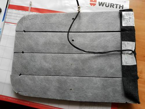

Die Sitzheizung besteht pro Sitz aus vier Heizelementen, diese sind auch einzeln bei MB bestellbar, alle im Preis gleich, ich meine so um die 104,-€ netto.

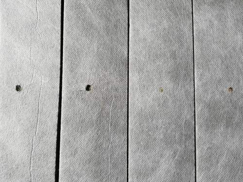

1. rechteckige Sitzauflage, 4 Streifenheizung in den Lederbezug eingeschoben, jeder von den 4 Streifen hat ab Werk nur einen kleinen Fixierpunkt mit Klebstoff in der Mitte des Streifens (Bild 2)
2. U-förmige Bein- u. Knieauflage, auf Schaumstoff aufgeklebt
3. rechteckige Lehnenauflage, wie Pos. 1
4. U-förmige Nieren- u. Nackenauflage, auf Schaumstoff aufgeklebt (Bild 4)

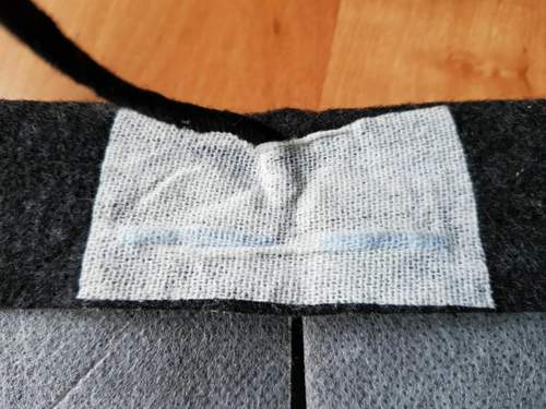

Konzentriere Dich bei Deinem Problem auf das Sitzflächeelement, der Schwachpunkt liegt nicht an den Heizdrähten, diese zu reparieren ist eher aussichtslos, sondern unmittelbar kurz vor, oder, an der Stelle wo das blaue und das braune Kabel direkt mit den Heizdrähten verbunden sind, Bild 3 unter dem weissen Stoffaufkleber.
Das Heizelement muss nicht unbedingt für die Reparatur aus dem Lederbezug gezogen werden.
Durch die U-förmige Bein- u. Knieauflage welche bei Dir noch funktioniert, entsteht der Verdacht die Sitzfläche funktioniert nur zur Hälfte.
Bild 4 zeigt nur zum Verständnis Heizelement 4, auf der Sitzfläche muss man sich das auch so ählich vorstellen.

Widerstandswerte:
Komplette Sitzheizung: 1.6 Ohm
Sitzfläche komplett: 3.3 Ohm (weisser Stecker)
Sitzlehne komplett: 2.8 Ohm (schwarzer Stecker)

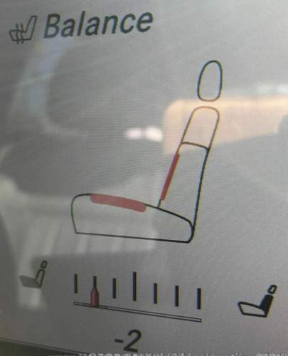

Ja beide sitze auf einmal, ist wirklich komisch aber bei beiden sind sitzfläche kalt und Richtung knien sind jeweils 2 stellen wärmer bei beiden sitzen, deswegen das Resultat das beide sitzheizungen beschädigt sind...

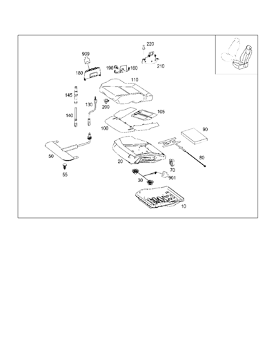

Das müsste bei Nr. 15 sein bei Belüftung und Luftpolster bisserl aufwendiger aber sonst...
Das ist keine Hexerei wenn man Bastelerfahrung hat!
Das Staufach ist an den Seiten mit je einer Torx verschraubt und eingehängt.
Den Sitz ganz hoch stellen und dann Zündschlüssel raus, im Sitz ist ein Airbag!
Vorn unter der Sitzschale sind zwei Rohrbügel die mit einer größeren Torx verschraubt sind.
Mehr Befestigungen hat die Schale nicht, das Sitzkissen hinten anheben und die Kabelhalter von der Schale lössen, dann den Stecker der Sitzheizung zusammen mit der Lehnenheizung abziehen, geht etwas schwer. Beifahrerseite hat noch Leitung für Kindersitzerkennung!
Für später , beim herausnehmen der Sitzschale fällt die hintere Fussraumleuchte heraus, Leitung mit Leuchte über der Metallstrebe nach hinten legen, wird zum Schluss nur eingeclipst!
Die Sitzschale nun z.B. auf einen Tisch legen, der gesamte Bezug ist mit einem durchgehenden Kunststoffprofil an der Metallschale aufgesteckt.
Die Kunststoffleiste von der Rückseite beginnend ausclipsen und dann vom Polster schälen! An der Türseite sind noch zwei Kunststoffhaken und ein Klett zu lössen, das Sitzpolster mit der Sitzheizung lst auch mit 6 Kunststoffklammern eingehakt dann noch den Verbindingsstecker der Sitz u. Wangenheizung lössen, fertig!
Der Zusammenbau ist ist Gefühlvoll in umgekehrter Reihenfolge vorzunehmen.

Fahrerseite definitiv, nur Richtung knien kommt ein wenig Wärme, sitzfläche gar nicht und lehne hab ich darstellt ebenfalls nicht und Beifahrer definitiv Richtung knien (also direkt oberhalb des Faches unterm sitz) ziemlich warm, sitzfläche gar nicht und lehne kann ich ebenfalls nicht beurteilen.. für mich klingt das ebenfalls komisch, kann es denn noch andere Ursachen haben ?! Es ist ätzend mit kaltem Hintern durch die Gegend zu fahren und sitzbezug oder externe sitzheizung will ich da nicht vorbauen weil das scheisse aussieht, vielleicht nur übergangsweise aber definitiv nicht dauerhaft..
