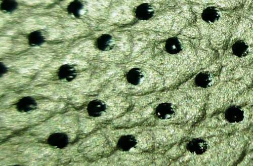

@Luke Short gibt es für die Vliestheorie irgendeine Quelle? Weil das hört sich für mich, zugegeben als Laie, ein bisschen weit hergeholt an.
mir ist keine Quelle bekannt, sonst hätte ich darauf verwiesen.
Ist halt meine Theorie einer ebenso logischen wie wirkungsvolle Konstruktion:
Absorption der menschlichen Wärmestrahlung= Senkung der Hauttemperatur= deutliche Verminderung der Schweißbildung...ohne Luftstrom durch den Sitz 😎
Da sind schon helle Köpfe am Werk gewesen, die sich jetzt möglicherweise beschimpfen lassen müssen weil einige Nutzer nur ein "Phantomrauschen" wahrzunehmen glauben und sich darüber ggfs. so sehr aufregen, dass sie trotz aller Funktionalität schwitzen 🙄
Hier mal eine Makro-Aufnahme vom Nappa-Leder ..... ganz schön grob in Makro-Ansicht 🙂 .... Leider kann man nicht "reinsehen" da die Lichtquelle bei der Makro-Aufnahme immer in ungünstigem Winkel steht.
