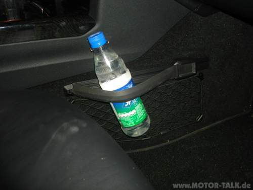

Naja, die Funktion des Haltofix erreicht MB mit dem Bottleholder, der als Sonderausstattung unbedingt geordert werden sollte, da das Ding unglaublich praktisch ist.
Bootleholder hab ich auch, funktioniert nur wenn die Cola voll ist. Wenn halb leer, dann umfällt/ rausrutscht. Leider.
Flasche wird doch unten im Netzt gehalten, wie kann die da oben rausrustchen? 😁
Wie dem auch sei, bei mir funktioniert der Bottleholder mit 1l oder 1,5l Flaschen einwandfrei. Wenn doch nur die Heckklappe genauso gut ihren Dienst verrichten würde...
da ist doch auch so ein ding zum festschnallen extra für flaschen... oder was meint ihr jetzt?
Dsc00114
Yup. Und wenn Du die abgebildete Flasche mit dem unteren Teil in das Netz stellst, dann fällt auch nix um 😎
fällt sie so auch nicht... bombenfest könnte man sagen egal wie voll oder leer die flasche ist.
