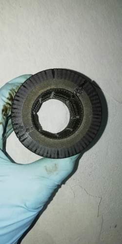

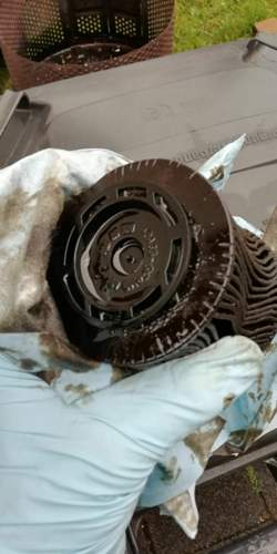

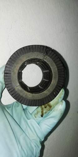

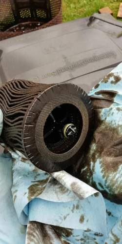

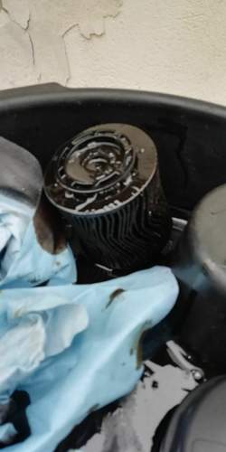

Update: War anscheinend wirklich der Ölfilter. Mußte ihn beim Ausbau auseinander schneiden um ihn vom Deckel zu bekommen. Anbei ein paar Bilder vom Ausbau. Bin mir beim Einbau jetzt wirklich etwas unsicher was den Ölfilter angeht. Muss die Seite mit der weißen Gummidichtung nach unten Richtung Motor oder nicht?
Neuer Filter ist jetzt drin, Einbau war eigentlich selbsterklärend. Ausgiebige Probefahrt wurde auch schon unternommen. Geräusch ist weg, sowohl im kalten als auch im warmen Zustand. Hoffe das bleibt auch so.

Jetzt muss ich nochmal einhaken 😁 Das du jetzt einen anderen Filter hast wie den wo ich raus gesucht hab.
Hat mir jetzt keine Ruhe gelassen 😁
Hab mich gerade eingelesen, der Filter HU 8002 y wie du ihn verbaut hast ist für das Kunststoff-Ölfiltermodul.
Und der HU 816x ist für das Alu-Ölfiltermodul
Gibt auch ein PDF 😁 Klick
Bin jetzt etwas beunruhigt. Wusste gar nicht, daß es 2 unterschiedliche Module gibt. Habe tatsächlich das aus Aluminium, nur der Deckel mit dem Einsatz ist aus Kunststoff. Den Filter hat mir ein freier Autoteilehändler anhand der Zulassung rausgesucht, dem habe ich vertraut. Warum gibt es da unterschiedliche Module und was kann jetzt schlimmstenfalls passieren?
Das dachte ich mir, deswegen hab ich noch weiter gelesen. Das wird der Grund sein warum das Geräusch da war. Welche Nummer war verbaut?
Und in der Staublasche der Verpackung waren bei mir auch keine Piktogramme, die den Unterschied verdeutlicht hätten.
