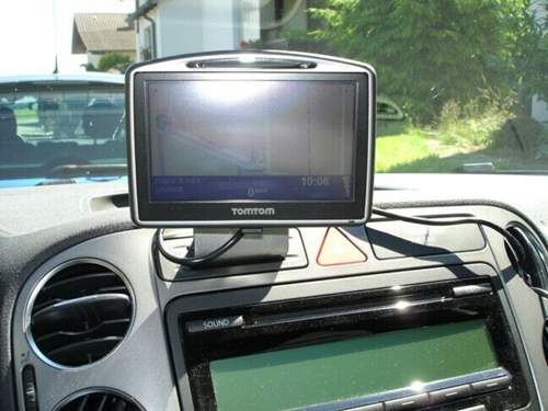

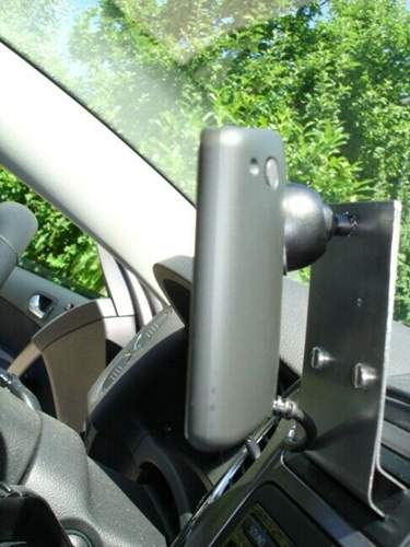

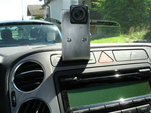

Selbstgebaute Halterung für Navi und Montage im Kartenschlitz
Wurde noch schwarz lackiert, aber Stromzufuhr ist eben über Zigarettenanzünder.
Kann aber bei Nichtgebrauch einfach rausgezogen und verstaut werden.
Navi-innen
Navi-seitlich
Navi-leer
Hallo Navi-Halter Suchgemeinde,
da dies hier wohl die aktuellste Diskussion zu diesem Thema ist, und ich gerade meinen bisherigen Tiguan mit fest eingebautem Navi gegen einen nagelneuen ohne einen solchen eingetauscht habe, habe ich mit Interesse die verschiedenen Lösungen verfolgt.
Auch ich möchte ohne die Saughalterung und ohne zuviel Kabelsalat auskommen. Außerdem nutze ich das Navi eher seltener und wollte auch einen äußeren Hinweis auf ein solches Gerät vermeiden, auch wenn mobile Navis heute kaum noch das Einbrechen des Preises wegen lohnen. Die Halterung im Kartenschlitz ist zwar eine gute Idee, den Bildern nach wirkt es m. E. aber nicht allzu elegant. Den Lösungen, wo die Halterung, befestigt auf einer Art Bohnensack auf der Ablage vor der WSS liegt oder sich dort festkrallen soll, bin ich recht skeptisch gegenüber. Ich wollte schon einem früheren Beitrag unter einem anderen Thread folgen, der vorschlug, eine kleine Glas- oder schwarze Kunstoffplatte in dem Fach auf der Ablage vor der WSS mit Klettband zu verkleben und dort dann das Navi mittels Saughalterung zu befestigen.
Dann habe ich die für mich beste Lösung gefunden: In die Steckdose in der Mittelarmlehne wird das Navikabel eingesteckt und verbleibt komplett dort. Mein Navi Garmin nüvü 2545 in der Tragetasche passt genau in das offene Fach unterhalb der Klimabedienung (wenn man es dort ständig lassen will) – es ist dort nicht von außen zu sehen. Wenn ich das Navi nutzen will, entnehme ich es von dort, ziehe genügend Kabel aus dem Fach unter der Armlehne – die Armlehne ist deswegen vorne etwas offen - schließe das Navi an und klemme es leicht schräg in das offene Fach unter der Klappe mit der andere Steckdose/“Nichtraucherfach“.
Vorteil: Navi kann dort leicht bedient werden (in Stand natürlich!), es hält fest, nur wenig Kabel liegt zwischen der Armlehne und der Mittelkonsole. Da mein Navi mich per Stimme dirigiert, brauche ich während der Fahrt dort nicht hin zu sehen. Nachteil: wer allerdings dauernd auf das Navi während der Fahrt sehen will/muss, der könnte durch den steten Blick nach unten vom Verkehr abgelenkt werden.
Allerdings: diese Lösung passt für die Größe meines Navi – für andere muss man es ausprobieren.
Mit Gruß
Harms senior

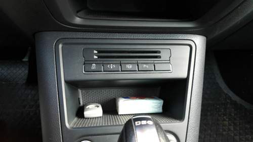

Hallo, über dem Mehrfachschalter in der Mittelkonsole hat mein Tiguan auch ein Kartenhalter (siehe Bild). Weiß jemand, ob es dafür auch eine Blende gibt oder ist das Kartenfach mit der Mehrfachschalter verbunden?
Danke.
Gruß Andreas
Also der Kartenhalter und die Schalterleiste sind zwei getrennte Teile, soviel ist sicher. Eine Blende für den Kartenhalter konnte ich nicht finden, weder beim Tiguan noch beim Golf Plus (gleiches Cockpit).
