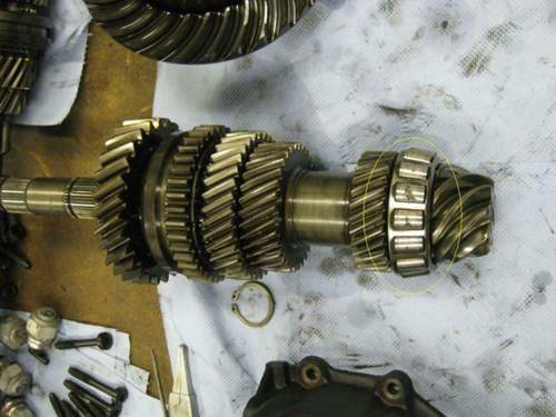

mein Fahrzeug macht neuerdings auf der AB ein seltsam hochfrequentes fiepen/singen ab ca. 100km/h.
Das Geräusch kommt meines erachtens von vorne aus der Motorraum Gegend. Im normalen Straßen Verkehr hört man es absolut nicht, erst ab besagter Geschwindigkeit.
Könnte das am Rippenriemen liegen?
Bin beruflich ziemlich eingebunden und hab deswegen wenig Zeit mal beim Freundlichen vorbei zu schauen. Hatte die Hoffnung das hier schon jemand ähnliche Erfahrungen hatte.
Bin über eure Hilfe dankbar :)
Das Auto ist ein 3bg 2.5TDI (120kw), 175tkm, 06/2004 und Handschalter.

ich hab das Geräusch jetzt mal eine Weile verfolgt.
Also mittlerweile bin ich eher der Meinung das es von hinten kommt(hab auch Mitfahrer mal gebeten das Geräusch zu lokalisieren) :D
Es tritt nur beim Beschleunigen(ab ca. 100km/h-160km/h) bzw. beim abtouren mit eingelegtem Gang auf(ab ca. 100km/h-70km/h).
Wenn ich die Kuplung trete bzw. ihn im Leerlauf rollen lasse ist das Geräusch weg.
Radlager sind ausgeschlossen, die habe ich Kontrolliert.
Kann das an den getriebelagern oder am Differential liegen?
6-Gang-Schaltgetriebe? Die sind leider bekannt für Laufgeräusche im Schiebebetrieb bei höheren Geschwindigkeiten verursacht durch Schäden am Trieblingslager. Würde zumindest auf die beschriebenen Symptome passen.

Themenstarteram 17. Januar 2018 um 5:44
Ach mist. Ja ist der Schalter... Also muss ein Austausch Getriebe her vermute ich?
Ich würde die Diagnose erstmal absichern lassen. Man kann auch noch damit fahren, ich hab mir das 100.000km angehört und dann erst reagiert.
Würde das Getriebe aber eher reparieren lassen oder ein repariertes kaufen, statt einem teuren Austauschgetriebe.
