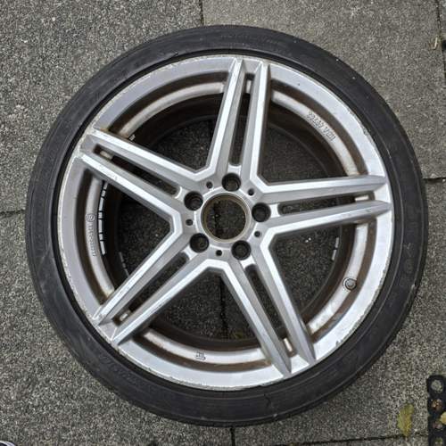

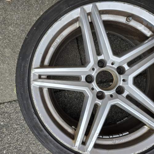

Guten Abend zusammen,
ich habe einen Satz 18 Zoll Mercedes Felgen die es vielleicht hinter sich haben.
Siehe Bilder.
Ein Fachmann sagte heute 3 von 4 haben einen größeren Schlag.
Die eiern richtig. Habe ich auch gesehen.
Jeweils eine ca. 10%ige Unwucht in 3 von 4 Felgen.
Eine Felge läuft rund. Die felgen haben einen drucksensor. Der liegt wohl schon bei je ca. 50€?
Ich habe jetzt verstanden es sei möglich die felgen wieder In Ordnung zu bekommen, lohnt sich aber vermutlich nicht.
Es kann auch passieren das die Felgen dabei kaputt gehen wurde gesagt.
Geradewuchten bzw. zum Schmied = 200 - 300€?
Aufbereiten = hab noch keinen Kostenvoranschlag aber ausbessern und lackieren = sehr teuer??
Also totalschaden? Lieber sein lasswn uns ggf. Neu kaufen.
Eventuell noch zum Schrotti (Alupreis mitnehmen) und die Sensoren verkaufen?
Schönen Abend!

Schmeiss die Felgen besser weg. Es steht nicht nur dein Leben auf dem Spiel.
Die Felge kostet neu ab 105€ pro Stück. Da würde ich mit diesen hier garnicht’s mehr machen, außer zum Schrott.
Um Gottes Willen. Da sind ja schon Fragmente rausgebrochen und Reifen gerissen. Das deutet auf einen harten Einschlag hin. Diese Felgen gehören auf den Schrott. Nur meine Meinung.
Gruß Marco
Diese Felgen sind wirklich fertig und zum Wegwerfen.
Den zugehörigen Wagen sollte man auch vermessen, da kann nicht alles in Ordnung sein.
Was den Fahrer betrifft ... ich hoffe, das war jemand anderer als du.
Und Mercedes Felgen sind es schon mal gar nicht. Für Mercedes - ja.
Für das Geld lieber einen Satz bei MBGTC kaufen und glücklich sein.

Sind Zubehörfelgen. Kauf dir gebrauchte original MB Felgen und schmeiß den Schrot weg.
Das sind Rial M10.
Btw: Ist der Hersteller Superior jetzt eigentlich pleite oder nicht?
Die Felgen und Reifen sind nicht mehr zu gebrauchen und gehören entsorgt. Sie wurden regelrecht zerstört, viele Kratzer, Ausbrüche, Risse im Material.
Holla, da sind Stücke an der Kante rausgebrochen und der Reifen ist eingerissen.
Da muss man schon ziemlich hart gegen den Bordstein knallen. Auch angesichts nicht sichtbarer Schäden, solltest du neue Felgen und Reifen kaufen.
Da muss ja jemand völlig schmerz befreit sein. 😰
Allein das Geräusch bei einer leichten Bordsteinberührung tut ja schon in den Ohren weh, gar nicht Auszudenken was solch starke Schäden für Geräusche machen. Die Felgen und auch die Reifen sind für die Tonne. Da ist rein gar nichts mehr zu retten.
Derjenige, der das zu verantworten hat, sollte besser nicht mehr Auto fahren.
Gummis abziehen, bisserl putzen und dann in die Garage als Schlauchhalter.
Bei dem Zustand der Felgen sollte man dringend auch die Achsgeometrie Prüfen lassen. Gruß Bw
