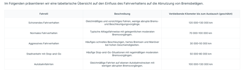

Scheinen zuerst messen, dann tauschen... nach solche km haben die scheiben 22.7 mm, neue haben 25mm, minimum ist 22mm
Wie misst man den den Belag auf den Bremsbelägen. Also das Maß, das auch ATE in seiner Beschreibung angibt. (Dicke/Stärke=16,3 mm)
Nur den echten"Bremsbelag" bis zur Grundplatte/Rückenplatte oder die gesamte Dicke des Bauteils, also mit Dicke der Rückenplatte?
Messen
Lebensdauer 1
Lebensdauer 2
Die 16,3mm werden wohl die Gesamtstärke mit Trägerplatte sein.
Die Angaben in der Tabelle werden aber die reine Belagstärke sein, da die Trägerplatte schon 4-5mm hat.
