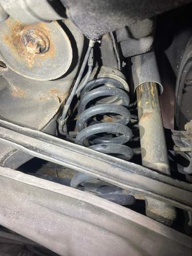

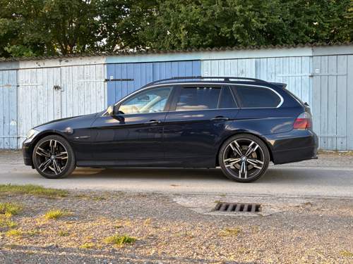

mein E91 35d EZ 2007 kommt mir hinten etwas tief vor. Ich hab etwa 50 kg Werkzeug im Kofferraum, unbeladen sieht er fast genau so aus.
Bild 2: unbelastet auf Hebebühne
Bild 3: belastet auf Straße, was heißt F4 auf der Feder?
Sind das die Serienfedern oder legte der Voreigentümer den etwas tiefer?
Vorne sieht er normal aus.
danke
E91
Unbelastet
Belastet

die E9x hängen alle optisch mit dem Arsch etwas tiefer.
Tuning Federm sind das nicht, evtl M-Paket Federn.

vllt sind einfach die Dämpfer durch. Das dürfen Sie auch nach 18+ Jahren mal sein.
Die Dämpfer tragen das Fahrzeuggewicht nicht, nur die Federn. Somit ändern ausgelutschte Dämpfer normalerweise auch nichts an der Fahrwerkshöhe.

Würden sich defekte Dämpfer nicht in einem weicheren Fahrwerk äußern? Oder können Dämpfer auch versteifen als Defekt?
nach meinem Verständnis sorgt der Dämpfer für ein kontrolliertes Ausfedern der Feder und dementsprechend auch dass die Feder nicht "schaukelt". Wenn es also wie beim Kopfsteinpflaster viele Stöße gibt, die Feder ständig neu komprimiert wird und dabei unkontrolliert ausfedert wird es wohl holprig werden.
An so alten Autos ist die Suche nach den Verantwortlichen kaputten Fahrwerkskomponenten schwer weil einfach alles schon mitgenommen sein kann.
Querlenker, Koppelstangen, Domlager, Federbeinaufnahmen oben unten, Federteller, Stabilager, und und und
Am besten hebst du den Wagen mal an und hebelst mit einem Stemmeisen mal alle Lager ab, vllt findet sich da auch was Offensichtliches.

In dem Rechnungsstapel, den ich mit dem Fahrzeug erhielt, sehe ich, dass 2016 mit 215k km beide Stoßdämpfer hinten ersetzt wurden und 2017 mit 245k km beide Schraubenfedern hinten ersetzt wurden. Sie sind also nur neun Jahre alt, die können natürlich trotzdem fertig sein.
Ich werde erstmal die anderen Sachen angehen, Kühlertausch (überhitzen bei 275 km/h) und Getriebeservice und dann vielleicht mal neue Stoßdämpfer verbauen. Bis dahin fahr ich halt langsam über Kopfsteinpflaster, stört mich nicht sonderlich, nur denen hinter mir geht es manchmal zu lahm.

Sieht nach Originalfedern aus.
Meiner Meinung nach eine Verschleisserscheinung. Habe keinen E91, aber bis anhin zwei E93er. Bei beiden hatten die Fahrzeuge nach 10+ Jahren, 150-200 tkm einen Hängearsch. Beim ersten habe ich nur die hinteren Federn (plus Dämpfer) ersetzt. War nacher wieder i.O. Beim zweiten habe ich gleich ein neues Fahrwerk verbaut (v&h).
Mess mal die Abstände von Radmitte bis Unterkante Kotflügelrand (ohne Beladung). Bei meinem E93er sind die Abstände vorne 355, hinten 360 mm (abzüglich Tieferlegung).
Beim E91er kenne ich die Abstände allerdings nicht. Da kann Dir sicher jemand anders weiterhelfen. Sollten aber auch etwa gleich sein, hinten evtl. etwas höher (Zuladung).

auf dem 2. Bild sieht man, wie hinter dem Staubschutz rostiges Wasser von der Kolbenstange auf das Dämpfergehäuse runtergelaufen ist. Der Dämpfer ist wahrscheinlich hinüber wegen defekter Abdichtung der Kolbenstange.
