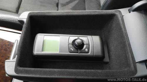

Interessantes Thema was mich auch beschäftigt.
Ich hab das BT Autotelefon SAP ohne Bedienhörer.
Frage 1: Kann ich den Bedienhörer(und damit auch den SIM Steckplatz) nachrüsten?
Frage 2: Kann ich für mein Nokia 6500 Slide oder Nokia 6230i eine Ladeschale nachrüsten, hat diese Ladeschale nur die Funktion des Ladens?
Finds im nachhinein doof mein Handy immer an soon ollen Ladekabel im Zigaretteanzünder zu betreiben.
Handy bleibt immer im Auto.
Gruss
Heinz
Die Ladeschale hat den Vorteil, dass das Telefon aufgeladen wird. Und wenn das ein Telefon mit SAP ist (6230 und 6230i sind solche), dann wird auch über die Dachantenne telefoniert.
Das Telefon wird dann auch aus- und angeschaltet. Im Prinzip ist es so, wie mit dem Bedienhörer von Audi. Nur dass man halt ein Nokia Handy hat und nicht eins, wo 4 Ringe drauf sind.
