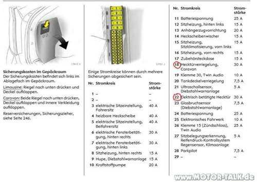

ich würde mir gerne eine 12V Dauerstrom Steckdose im Kofferraum meines Signum nachrüsten. Kann ich den Strom dafür vom Sicherungskasten hinten links im Kofferraum abzweigen?
Wenn ja, gibt es irgendwo eine Anleitung wie man die Verkleidung demontiert?
Oder ist es zwingend nötig ein Kabel direkt von der Batterie nach hinten zu verlegen?
Habe schon gesucht, aber nichts gescheites gefunden.

Geht natürlich direkt am REC im Kofferraum , als nicht so versierter Schrauber am einfachsten wahrscheinlich hiermit :
http://www.ebay.de/.../281147416771?...
also eine Sicherung mit Dauerstrom ausmessen und diese Sicherung dann durch das Teil ersetzen

Soll auch für eine Kühlbox sein. Darum war mein 1. Gedanke Dauerstrom. Vielleicht entscheide ich mich aber auch noch um.
Wie kann ich denn die Verkleidung abbauen? Gibt es dafür hier irgendwo eine Anleitung?
guckst Du 😉
Rec-sicherung-1360223813089967379

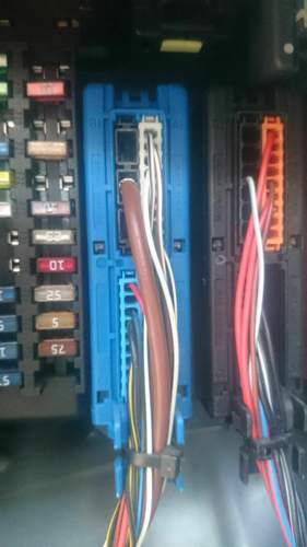

So, nun habe ich einen Platz für die Steckdose gefunden. Allerdings scheint der Ausbau der Seitenverkleidung beim Signum etwas aufwändiger zu sein. Habe irgendwann aufgegeben.
Plus hole ich mir per Stromdieb von einer der Sicherungen. Aber wo kann ich die Masse vernünftig abgreifen.
Habe hier noch einen quetsch Abgreifer (oder wie die Dinger heißen) . Damit könnte ich mir ja von einem Kabel die Masse holen. Aber von welchem?
Kann ich im Auto auch davon ausgehen das Masse immer Schwarz oder Braun ist?
Vielleicht kann mir ja jemand auf dem Bild das Kabel markieren von dem ich die Masse abgreifen könnte.
Das dicke braune scheidet aus. So groß ist mein Abgreifer nicht.
Danke
Dsc-0731
Masse sollte das braune Kabel sein.

Das dicke braune scheidet aus. Mein Abgreifer macht max. 2,5mm2.
ich würde da kein Kabel für angreifen, sondern einfach an einer Karosserieschraube die Masse anlegen...
