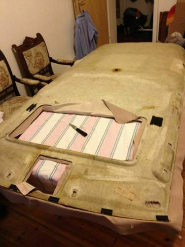

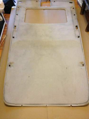

Hat oder weiß jemand die exakte Breite vom Dachhimmel? Hatte nur mal grob mit einem Zollstock gemessen und kam auf 1.30m Weiß jetzt nicht inwieweit der Himmel noch unter die Verkleidung geht. Will einen neuen Stoff kaufen, die meisten sind aber nur 1,40m breit. Wieviel Überhang muss man einplanen? Länge ist egal, da man den am lfd Meter kaufen kann.
Hier weiter Infos https://www.motor-talk.de/.../...h-heute-gutes-getan-t5885943.html?...
An sich geht er quasi nur 1cm weiter pro Seite unter der Verkleidung. Wenn du es "rüberziehst" dann brauchst du logischerweise etwas mehr.
Ich habe auch das gleiche Stoff wie im verlinkten Thread bestellt. Es sieht meiner Meinung nach 100% wie das Original, hat diese Unterfutterung aus Schaumstoff und vor allem mit 1,70m Breite mehr als genug.
Versand war an sich sehr schnell aus UK, lag aber dann beim Zoll 4 Wochen oder so, am Ende musste ich dennoch keinen Zoll bezahlen (seltsam). Kam mit UPS.
Cristian
Hatte mir den hier ausgesucht, weil meine komplette Innenausstattung Blau ist. Bin nur unsicher ob die Breite mit 1.40m reicht.
Bilder von der Aktion vor 8 Jahren, bei mir hat erstens der Pattex Sprühkleber versagt und zweitens, über die Jahre mit 2 Kinder sieht er nicht mehr gut aus...Daher kommt demnächst das neue Stoff rein.
