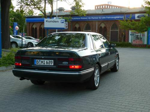

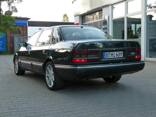

Bei meinem 24V habe ich Bilstein B6, Eibach Federn (sind aber nicht mehr lieferbar) (beim 4 Zylinder kann man aber auch H&R nehmen) und komplett PU.
Aktuell habe ich gerade einen vorderen und hinteren Stabi zu H&R geschickt um anzufragen ob die sowas in dicker herstellen können.

In meinem 93er Scorpio MKI hatte ich eine 98er HA (Rahmen ums Diff) drin mit Sturzreduzierplatten, da standen die Räder wirklich gerade und sehr sehr spurtreu und stabil.
Diese HA hatte ich auch mal Probehalber in einen Sierra gebaut, aber da braucht man Felgen mit ~ET50, normale Felgen mit ~ET30 stehen zu weit raus...
