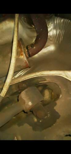

Hab mal unter meinen Alfa romeo 147 1.6 ts geschaut und folgendes gefunden.. Das ist der Katalysator richtig? Sieht der noch in Ordnung aus? Hab nen Fehler Code P0420 zum zweiten Mal erhalten.. Beide male nach dem ich ein paar paar km auf der Autobahn war. Also jetzt nicht direkt wieder ist schon 3 Wochen her als es das erste al aufgetreten ist und heute hält wieder. Dachte es könnte aber auch an der Lambdasonde liegen?

Auf dem Bild ist doch garnicht der Kat zu sehen. Das ist im Heckbereich. Erkennbar am Handbremsseil und längslenker.
@Puntomaniac schrieb am 22. März 2020 um 06:12:50 Uhr:
Was ist es denn? Ölwechsel trotzdem nötig oder doch nur ne Lambdasonde hin?
Das ist eher ein Schalldämpfer. Der 2 l hat 3 davon. Keine Ahnung wie es beim 1,6 l ist. Aber das foto ist definitiv hinten gemacht worden.
Schalldämpfer hat der 1.6er glaub ich 3 - zwei Mitte und einen hinten. Dann hat er 3 kats, 2 Vor- vorn am Motor gleich hinter dem Hitezschild und einen dann unten ca auf Getriebehöhe. Wenns ein ECO ist dann hat er nur einen Kat hinterm Hitzeschild - auch gleich vorn am Motor. Der Rest, weiter hinten am Fahrzeug, sind wie Puntomanica so schön gesagt hat reine Schalldämpfer.

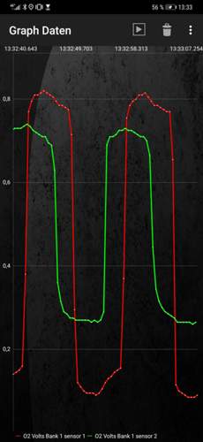

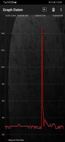

Hab mal hier Daten von dem lambdas ist das richtig? Sehen die in Ordnung aus.?
Screenshot-20200402-161559-org-prowl-torque
Sie arbeiten auch wenn die Vorkatsonde schon etwas träge sind aber das ist ein "Schönheitsfehler" - also daran wirds nicht liegen. Dein Abgaswert nach Katalysator passt nicht. Schön zu sehen am grünen "Sinus" der müsste eigentlich Konstant sein , also mehr eine gerade Linie oder nur ganz kleine Schwinger um 0,5V da dies die Monitorsonde nach dem Kat ist. Schwingt die wie bei dir so ähnlich wie die Vorkatsonde (roter Sinus) dann arbeitet der Katalysator nicht richtig - also verweise ich dich wieder auf das was ich dir schon geschrieben habe 🙂
Also wenn du das Problem behoben hast würde ich dir empfehlen die Vorkatsonde zu ersetzen - aber spar dir die 50 Euro lieber bis die Abgaswerte nach Kat halbwegs im grünen Bereich sind ...
@scooterdie schrieb am 2. April 2020 um 21:25:38 Uhr:
Sie arbeiten - also daran wirds nicht liegen, dein Abgaswert nach Katalysator passt nicht. Schön zu sehen am roten "Sinus" der müsste eigentlich Konstant sein da dies die Monitorsonde nach dem Kat ist. Schwingt die wie bei dir so ähnlich wie die Vorkatsonde (grüner Sinus) dann arbeitet der Katalysator nicht richtig - also verweise ich dich wieder auf das was ich dir schon geschrieben habe 🙂
