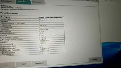

Guten Morgen und Dankeschön, mein Kollege hatte heute morgen FS ausgelesen und doch stehen 2 Fehler davon 1 Sidemarker und andere Glühkerze Zylinder 6 ,eine Frage noch dazu mein Wagen vibriert am ampel wenn ich stehe im warmen Zustand auf D auf R oder P oder manuel nicht ,kann das zusammen hängen.Was ist mit TÜV wegen diese Sitenmarker???.Dankeschön .MfG Miki
Hier sind noch Bilder
